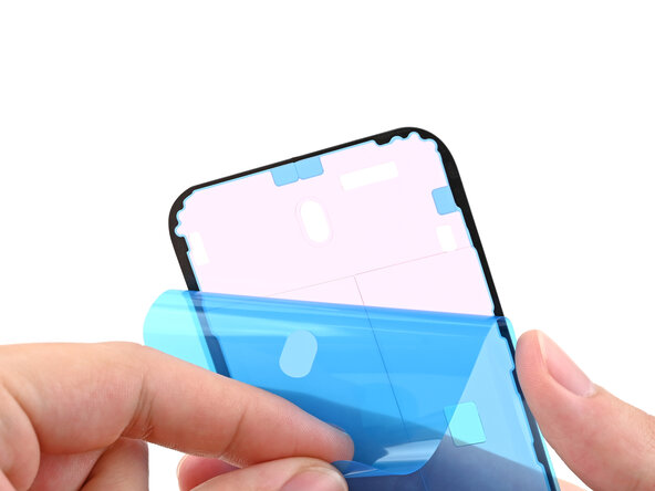

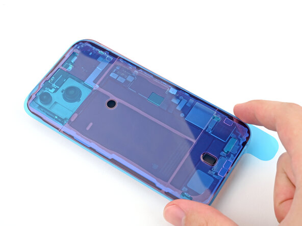

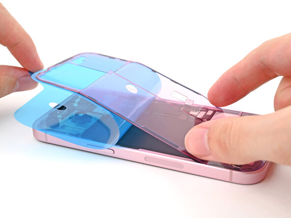

Gebruik deze handleiding om de batterij in je iPhone 15 te vervangen.
iPhone-batterijen zijn ontworpen om tot 1000 oplaadcycli 80% van hun capaciteit te behouden. Als je iPhone vaker moet worden opgeladen of trager wordt, is het misschien tijd om de batterij te vervangen.
Je hebt een reservebatterij en lijm voor de achterkant van glas nodig om deze reparatie uit te voeren.
Als je batterij gezwollen is, neem dan de juiste voorzorgsmaatregelen.
Opmerking: Vanwege Apple's restricties voor het linken van onderdelen, kun je op iOS 17.6 en eerder waarschuwingen krijgen over je vervangende onderdeel en de toegang tot batterijconditiegegevens verliezen, maar je nieuwe batterij zal verder normaal werken. Op iOS 18 en nieuwer kun je authentieke Apple-batterijen kalibreren met de Reparatie-assistent.

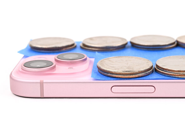

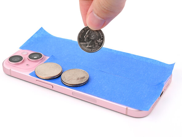

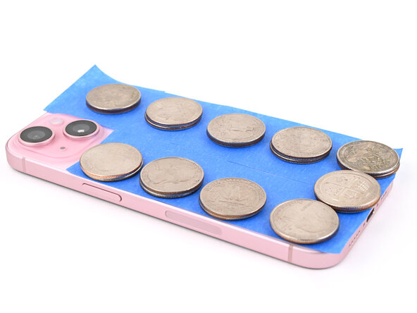

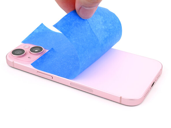

    2. iPhone 15 batterij vervangen, Plak tape over eventuele scheuren: stap 2, afbeelding 1 van 2 iPhone 15 batterij vervangen, Plak tape over eventuele scheuren: stap 2, afbeelding 2 van 2
      • Als je scherm of achterglas ernstig gebarsten is, leg dan overlappende stroken tape over het glas om jezelf te beschermen en de demontage gemakkelijker te maken.
      • Zorg ervoor dat er een glad gebied nabij de onderrand is dat groot genoeg is voor een zuignap om zich aan vast te hechten.

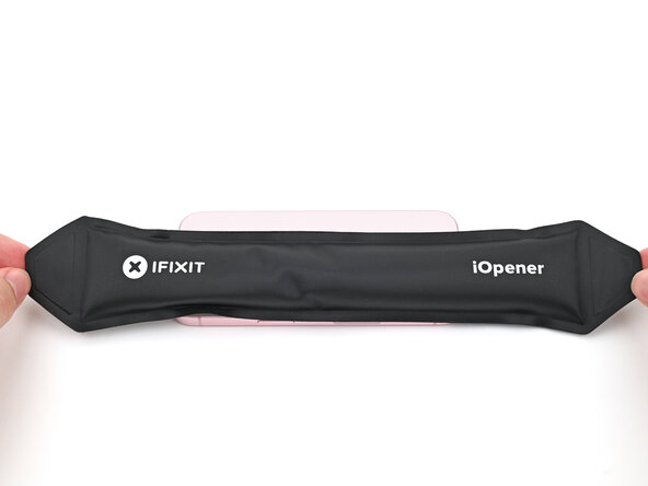

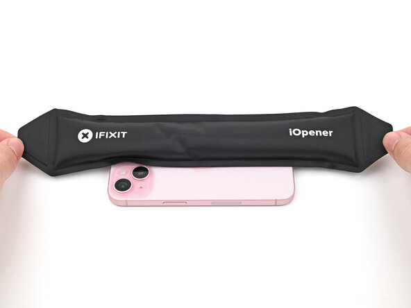

    1. iPhone 15 batterij vervangen, Verwarm de onderkant: stap 5, afbeelding 1 van 1
      • Gebruik een föhn of een heteluchtpistool om de onderkant van het glas aan de achterkant te verwarmen tot het heet aanvoelt.
      • Zorg ervoor dat u de telefoon niet heter maakt dan dit: de batterij is gevoelig voor hitteschade.

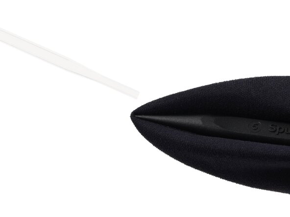

    2. iPhone 15 batterij vervangen, Plaats een openingsplectrum: stap 6, afbeelding 1 van 3 iPhone 15 batterij vervangen, Plaats een openingsplectrum: stap 6, afbeelding 2 van 3 iPhone 15 batterij vervangen, Plaats een openingsplectrum: stap 6, afbeelding 3 van 3
      • Bevestig een zuignap aan de onderrand van het achterste glas.
      • Trek met een stevige, constante kracht aan de hendel, zodat er een opening ontstaat tussen het achterglas en het frame.
      • Steek de punt van een openingsplectrum in de opening.

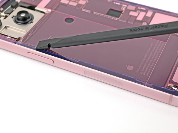

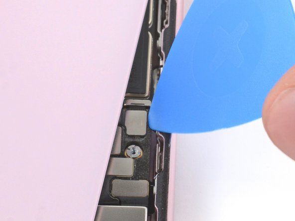

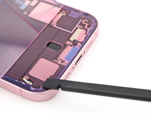

    4. iPhone 15 batterij vervangen, Scheid de onderste randlijm: stap 8, afbeelding 1 van 3 iPhone 15 batterij vervangen, Scheid de onderste randlijm: stap 8, afbeelding 2 van 3 iPhone 15 batterij vervangen, Scheid de onderste randlijm: stap 8, afbeelding 3 van 3
      • Steek uw openingsplectrum niet dieper dan 5mm langs de onderrand in de gleuf.
      • Beweeg het plectrum heen en weer langs de onderrand om de lijm los te maken.
      • Laat het plectrum in de rechteronderhoek zitten om te voorkomen dat de lijm opnieuw hecht.
      Vraag FixBot
      Voeg opmerking toe

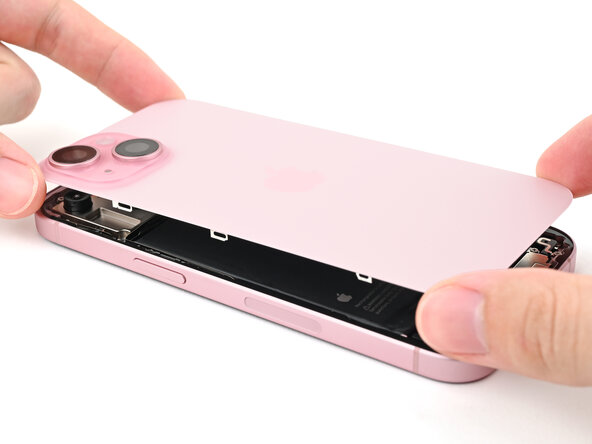

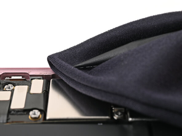

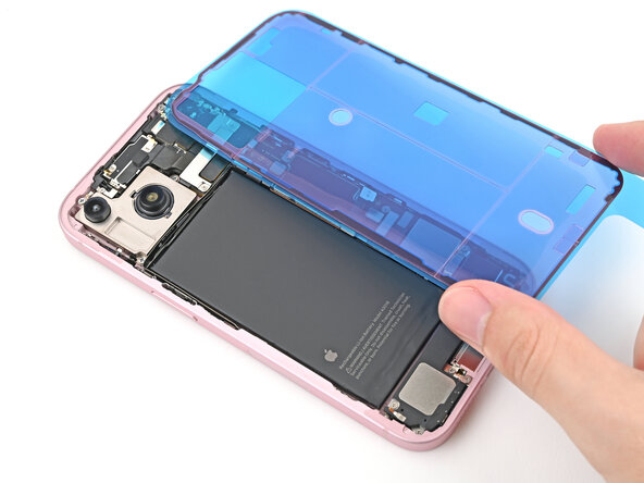

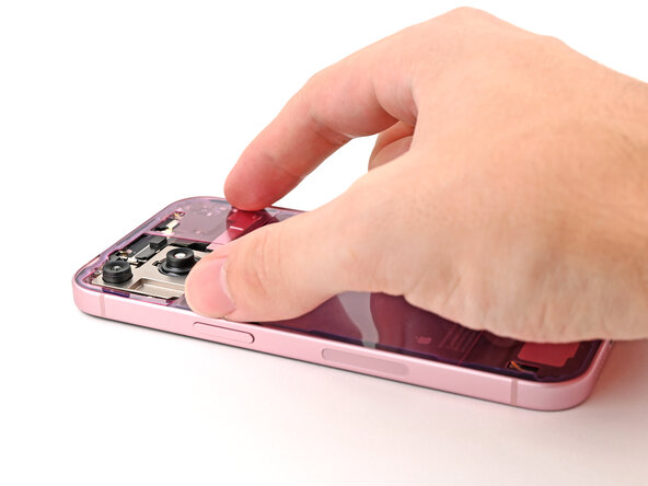

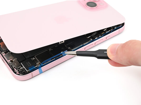

    13. iPhone 15 batterij vervangen, Open het achterglas: stap 17, afbeelding 1 van 3 iPhone 15 batterij vervangen, Open het achterglas: stap 17, afbeelding 2 van 3 iPhone 15 batterij vervangen, Open het achterglas: stap 17, afbeelding 3 van 3
      • Til het achterglas voorzichtig op en zwaai het naar rechts open.
      • Als het lijkt alsof de achterkant van het glas vastzit, controleer dan nogmaals de hele omtrek om te zien of er stukjes lijm of vastzittende clips zijn overgebleven.
      • Plaats het achterglas op een verhoogd oppervlak, zodat de kabel niet te strak komt te staan.

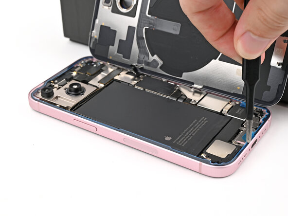

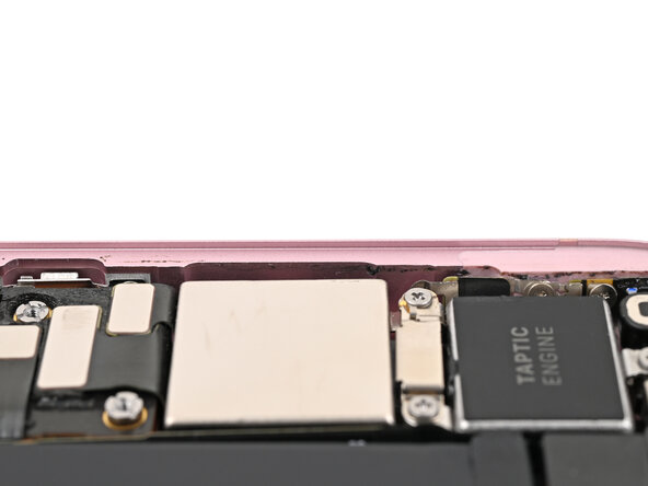

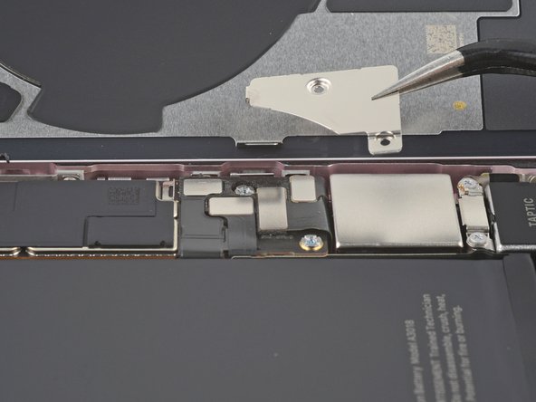

    14. iPhone 15 batterij vervangen, Maak de afdekplaat van de onderste aansluiting los: stap 18, afbeelding 1 van 1
      Gereedschap gebruikt in deze stap:
      FixMat
      $31.41
      • Houd gedurende deze reparatie elke schroef goed bij en zorg ervoor dat deze weer precies op de plek teruggeplaatst wordt waar hij vandaan kwam.
      • Gebruik een tri-point Y000-schroevendraaier om de twee 1,3 mm lange schroeven te verwijderen waarmee de afdekplaat van de onderste aansluiting vastzit.

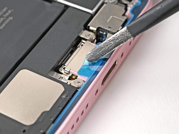

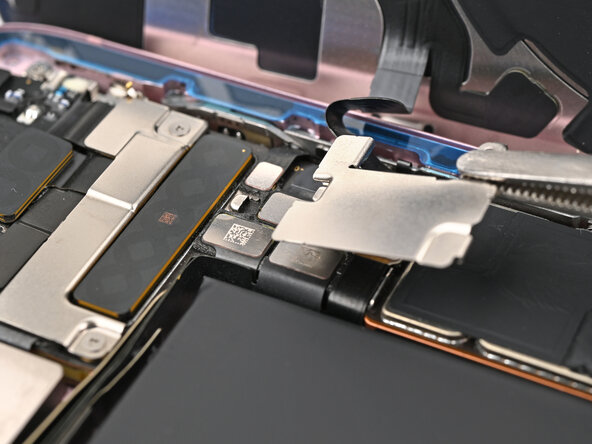

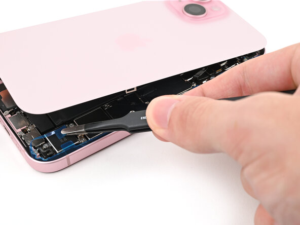

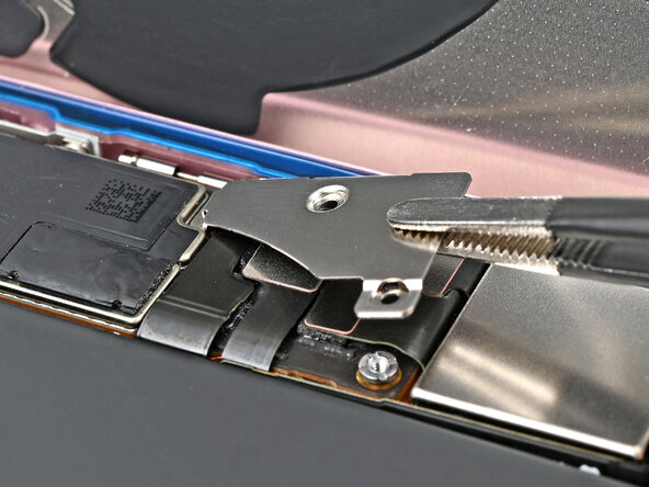

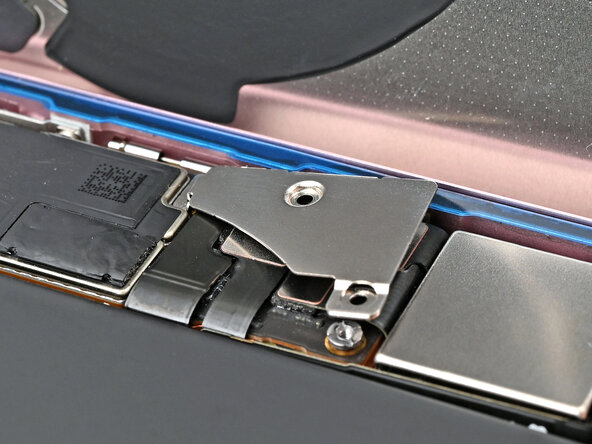

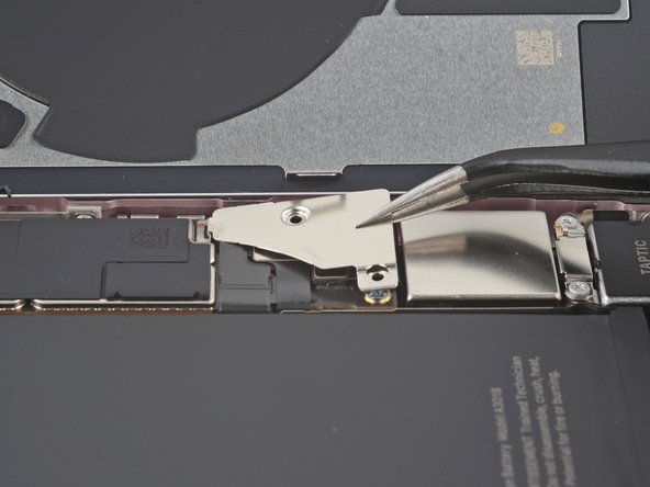

    15. iPhone 15 batterij vervangen, De onderste (kabel)aansluiting-afdekking verwijderen: stap 19, afbeelding 1 van 3 iPhone 15 batterij vervangen, De onderste (kabel)aansluiting-afdekking verwijderen: stap 19, afbeelding 2 van 3 iPhone 15 batterij vervangen, De onderste (kabel)aansluiting-afdekking verwijderen: stap 19, afbeelding 3 van 3
      • Gebruik een pincet om de afdekking richting de bovenkant van de telefoon te schuiven en deze zo los te maken van het moederbord.
      • Verwijder de afdekking.

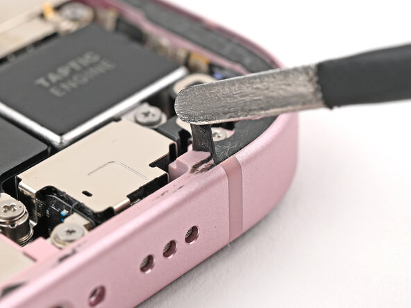

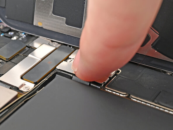

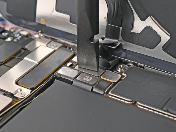

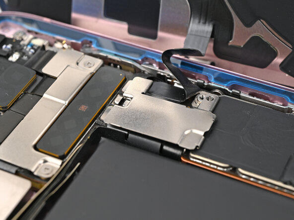

    16. iPhone 15 batterij vervangen, De batterij loskoppelen: stap 20, afbeelding 1 van 3 iPhone 15 batterij vervangen, De batterij loskoppelen: stap 20, afbeelding 2 van 3 iPhone 15 batterij vervangen, De batterij loskoppelen: stap 20, afbeelding 3 van 3
      • Houd het achterglas met één hand rechtop en draai het net genoeg om de drukaansluiting van de batterij vlak onder de volumeknoppen te onthullen.
      • Een plus- en minteken staat op de kop van deze aansluiting gedrukt.
      • Gebruik de punt van een opening plectrum om de drukaansluiting van de batterij voorzichtig omhoog te wippen en los te koppelen van het logic board.

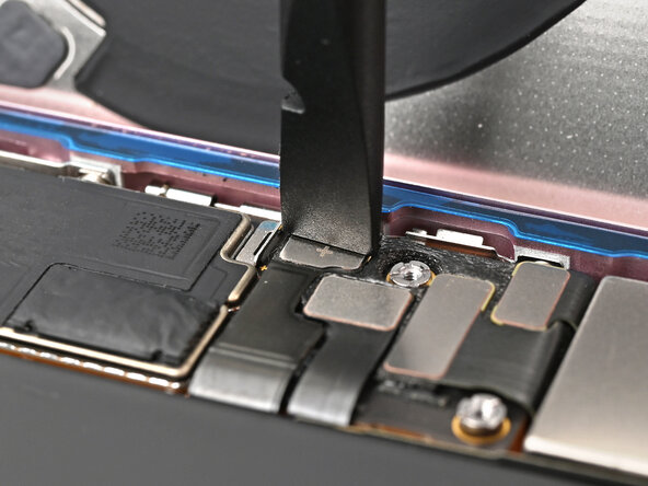

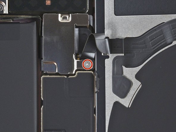

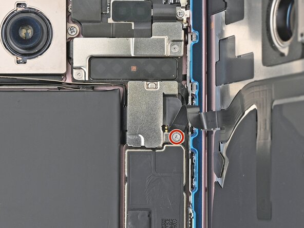

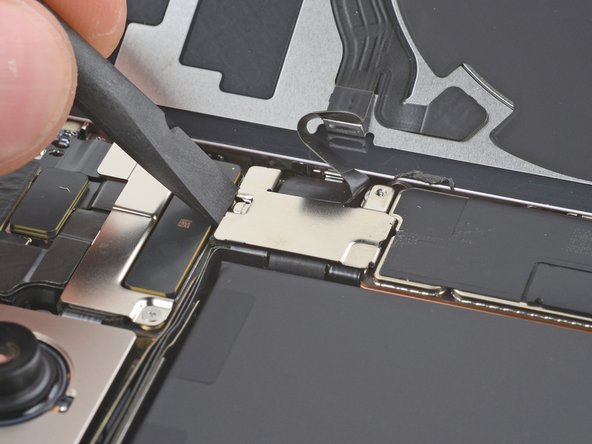

    17. iPhone 15 batterij vervangen, Maak de afdekking van de middelste kabelaansluiting los: stap 21, afbeelding 1 van 2 iPhone 15 batterij vervangen, Maak de afdekking van de middelste kabelaansluiting los: stap 21, afbeelding 2 van 2
      • Gebruik je tri-point Y000-schroevendraaier om de 0,9 mm lange schroef te verwijderen waarmee de afdekking van de middelste kabelaansluiting vastzit.
      Vraag FixBot
      Voeg opmerking toe
    18. iPhone 15 batterij vervangen, De cover verwijderen: stap 22, afbeelding 1 van 3 iPhone 15 batterij vervangen, De cover verwijderen: stap 22, afbeelding 2 van 3 iPhone 15 batterij vervangen, De cover verwijderen: stap 22, afbeelding 3 van 3
      • Gebruik de platte kant van een spudger of je vinger om de cover naar de onderkant van de telefoon te duwen en klik de bovenrand los.
      • Verwijder de cover.

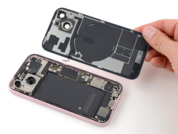

    20. iPhone 15 batterij vervangen, Het achterglas verwijderen: stap 24, afbeelding 1 van 1
      • Verwijder het achterglas.

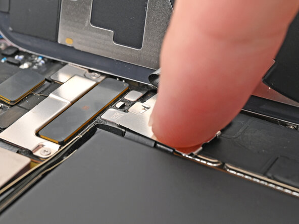

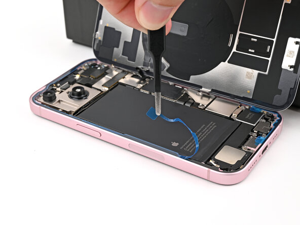

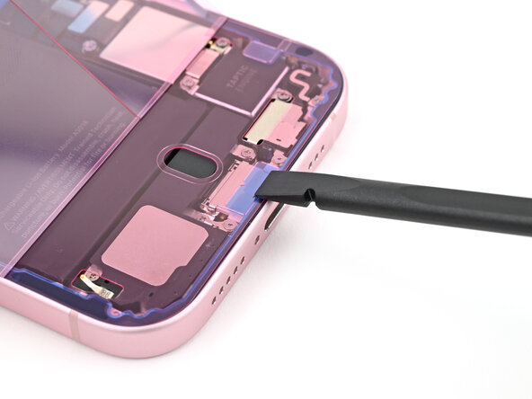

    1. iPhone 15 batterij vervangen, Maak de accukabel los: stap 25, afbeelding 1 van 3 iPhone 15 batterij vervangen, Maak de accukabel los: stap 25, afbeelding 2 van 3 iPhone 15 batterij vervangen, Maak de accukabel los: stap 25, afbeelding 3 van 3
      • Lichte lijm zet de accukabel vast aan het logic board.
      • Schuif een opening plectrum onder de accukabel om deze van het logic board te scheiden.
      • Pas op dat je de kabel niet knikt en de accu niet deukt met je gereedschap.
      Vraag FixBot
      Voeg opmerking toe

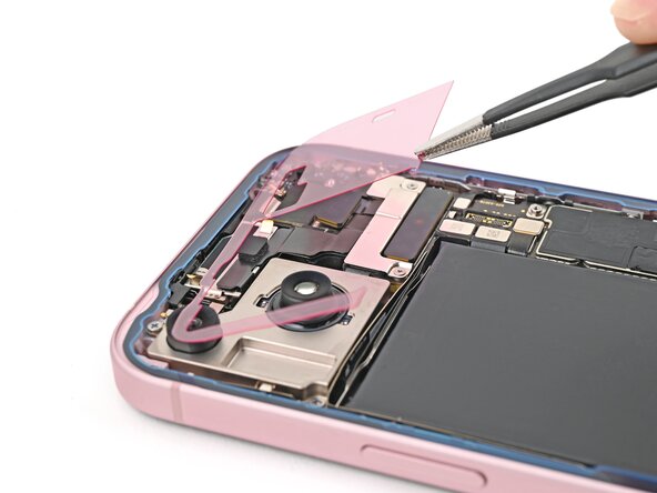

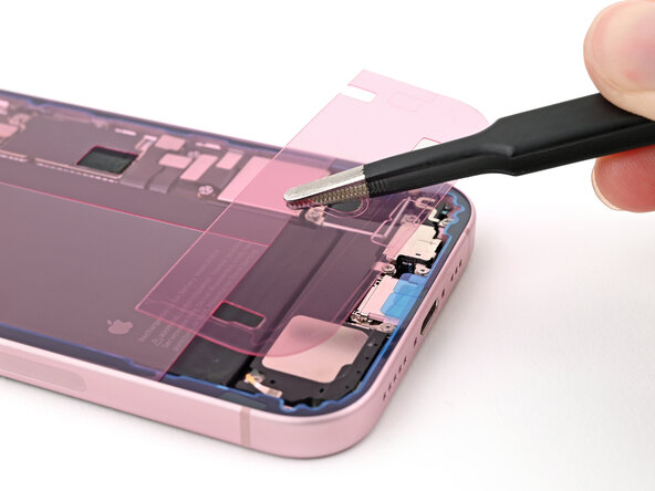

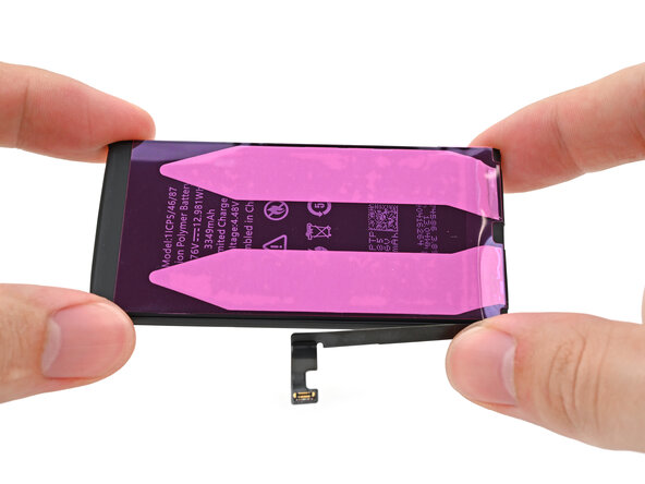

    1. iPhone 15 batterij vervangen, Pel een hoekje van de treklipjes los: stap 26, afbeelding 1 van 3 iPhone 15 batterij vervangen, Pel een hoekje van de treklipjes los: stap 26, afbeelding 2 van 3 iPhone 15 batterij vervangen, Pel een hoekje van de treklipjes los: stap 26, afbeelding 3 van 3
      • De batterij van je iPhone zit vast met twee kleefstrips met treklipje. De volgende vier stappen laten zien hoe je deze verwijdert en je batterij losmaakt.
      • Wees voorzichtig dat je de batterij niet deukt of doorboort, en vermijd het gebruik van scherp gereedschap in de buurt van de batterij.
      • Gebruik de punt van een opening plectrum om een randje van elk treklipje van de kleefstrips aan de bovenkant van de batterij los te schrapen totdat je het lipje kunt vastpakken met een pincet met botte/stompe uiteinden.
      Vraag FixBot
      Voeg opmerking toe

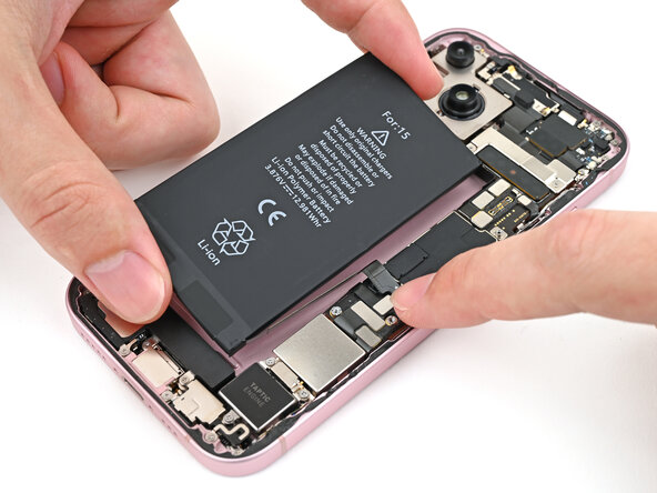

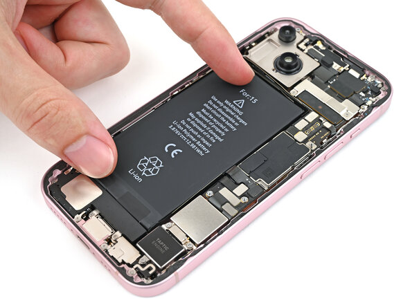

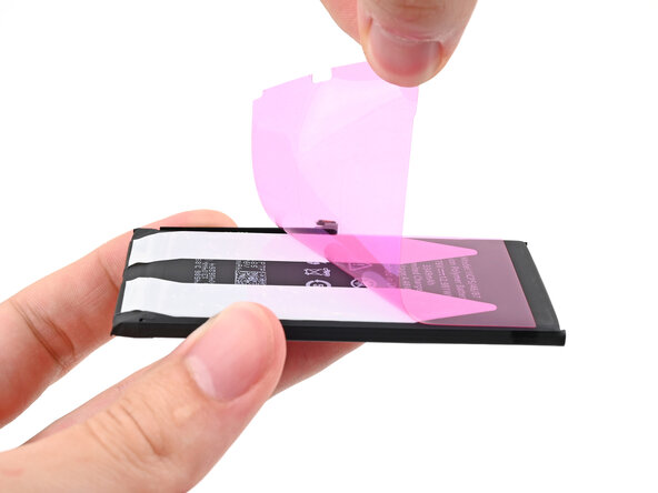

    4. iPhone 15 batterij vervangen, De kleefstrips met treklipje verwijderen: stap 29, afbeelding 1 van 3 iPhone 15 batterij vervangen, De kleefstrips met treklipje verwijderen: stap 29, afbeelding 2 van 3 iPhone 15 batterij vervangen, De kleefstrips met treklipje verwijderen: stap 29, afbeelding 3 van 3
      • Pak het treklipje van een kleefstrip vast en trek deze langzaam en onder een zo laag mogelijke hoek onder de accu vandaan.
      • Geef de strip ruim de tijd om uit te rekken en pak deze indien nodig opnieuw vast. Voorkom dat de strip over de onderdelen of kabels boven de accu sleept. Overweeg om de strip om een gereedschap te wikkelen voor een betere grip.

      • Als je beide kleefstrips met treklipje hebt verwijderd, gefeliciteerd—je kunt nu de batterij verwijderen! Zo niet, volg de volgende drie stappen om hem te verwijderen met isopropylalcohol en een plastic kaart.
      • Zet de rechterrand van de telefoon schuin omhoog (de kant met de volumeknoppen).
      • Gebruik een pipet of spuit om een paar druppels hooggeconcentreerde isopropylalcohol (meer dan 90%) aan te brengen op de binnenrand van de batterij.
      • Zet de bovenrand van de telefoon schuin omhoog en herhaal dit voor de bovenrand van de batterij.
      • Wacht één minuut zodat de isopropylalcohol onder de batterij kan vloeien en de kleefstof kan verzachten.

    7. iPhone 15 batterij vervangen, Wrik de accu omhoog: stap 32, afbeelding 1 van 3 iPhone 15 batterij vervangen, Wrik de accu omhoog: stap 32, afbeelding 2 van 3 iPhone 15 batterij vervangen, Wrik de accu omhoog: stap 32, afbeelding 3 van 3
      • Zodra je de plastic kaart dieper onder de accu kunt schuiven, beweeg je deze heen en weer om de resterende lijm door te snijden.
      • Til de accu op totdat je deze met je vingers kunt vastpakken.
      Vraag FixBot
      Voeg opmerking toe
    8. iPhone 15 batterij vervangen, De accu verwijderen: stap 33, afbeelding 1 van 2 iPhone 15 batterij vervangen, De accu verwijderen: stap 33, afbeelding 2 van 2
      • Verwijder de accu.

    3. iPhone 15 batterij vervangen, Zelfklevende beschermfolie verwijderen: stap 37, afbeelding 1 van 2 iPhone 15 batterij vervangen, Zelfklevende beschermfolie verwijderen: stap 37, afbeelding 2 van 2
      • Als je batterij niet is voorzien van vooraf aangebrachte lijm, volg dan deze handleiding om deze aan te brengen en keer daarna terug naar deze handleiding om de hermontage te voltooien.
      • Verwijder de beschermfolie van de batterijlijm.

    4. iPhone 15 batterij vervangen, De batterij plaatsen: stap 38, afbeelding 1 van 3 iPhone 15 batterij vervangen, De batterij plaatsen: stap 38, afbeelding 2 van 3 iPhone 15 batterij vervangen, De batterij plaatsen: stap 38, afbeelding 3 van 3
      • Houd de batterij boven de plek in de iPhone en sluit de bijbehorende drukaansluiting aan.
      • Zodra de batterij is aangesloten, laat je deze in de omlijsting zakken en druk je hem met je vingers vast.
      • Nadat de batterij is geplaatst, gebruik je de punt van een spudger om de drukaansluiting van de batterijkabel los te wippen.

    1. iPhone 15 batterij vervangen, Verwijder de kleeflaag van het achterglas: stap 39, afbeelding 1 van 2 iPhone 15 batterij vervangen, Verwijder de kleeflaag van het achterglas: stap 39, afbeelding 2 van 2
      • Wees voorzichtig dat je geen van de veercontacten beschadigt terwijl je de omlijsting schoonmaakt.
      • Dit is een goed moment om je reparatie te testen voordat je de telefoon weer dichtmaakt. Sluit de batterij en het achterglas aan, zet de telefoon aan en controleer of alles naar verwachting werkt. Zet de telefoon weer uit, koppel de batterij en het achterglas los en ga verder met de hermontage.
      • De kleeflaag die op je telefoon achterblijft is moeilijk te verwijderen en laat resten achter. Als je moeite hebt met het verwijderen van de kleeflaag, verwarm deze dan een beetje met een föhn of heteluchtpistool.
      • Gebruik de puntige kant van een spudger om de kleeflaag in te drukken en op te rollen totdat je deze met een pincet kunt vastpakken.
      • Gebruik de pincet om de kleeflaag van de telefoon af te trekken.

    2. iPhone 15 batterij vervangen: stap 40, afbeelding 1 van 3 iPhone 15 batterij vervangen: stap 40, afbeelding 2 van 3 iPhone 15 batterij vervangen: stap 40, afbeelding 3 van 3
      • Eventuele lijmresten zullen de kleefafdichting van je iPhone aantasten. Zorg ervoor dat je de omlijsting grondig reinigt.
      • Wikkel een pluisvrije doek om het puntige uiteinde van een spudger en breng een paar druppels hoogwaardige (meer dan 90%) isopropylalcohol aan op de doek.
      • Veeg in één richting langs de rand van de omlijsting om de lijmresten te verwijderen.
      • Wacht een paar minuten voordat je verdergaat om er zeker van te zijn dat de overtollige alcohol is verdampt.

    3. iPhone 15 batterij vervangen, Oriënteer de lijm: stap 41, afbeelding 1 van 3 iPhone 15 batterij vervangen, Oriënteer de lijm: stap 41, afbeelding 2 van 3 iPhone 15 batterij vervangen, Oriënteer de lijm: stap 41, afbeelding 3 van 3
      • Leg de lijm naast de telefoon en gebruik kenmerken zoals uitsparingen voor de veercontacten en de camera achteraan om ervoor te zorgen dat de lijm correct georiënteerd is.
      • Uw lijm kan er enigszins anders uitzien.
      Vraag FixBot
      Voeg opmerking toe
    4. iPhone 15 batterij vervangen, De lijm aanbrengen: stap 42, afbeelding 1 van 3 iPhone 15 batterij vervangen, De lijm aanbrengen: stap 42, afbeelding 2 van 3 iPhone 15 batterij vervangen, De lijm aanbrengen: stap 42, afbeelding 3 van 3
      • Zodra de lijm op zijn plek is gedrukt, kun je deze niet meer verplaatsen; je zult de lijm moeten verwijderen en opnieuw moeten beginnen met nieuwe lijm.
      • Gebruik de treklip om te beginnen met het lostrekken van de schutlaag van de lijm vanaf de onderkant, maar verwijder de schutlaag niet volledig.
      • Houd de schutlaag opzij en lijn de lijm uit met de onderrand van de iPhone.
      • Leg de onderrand van de lijm in de uitsparing in de omlijsting en zorg ervoor dat de veercontacten van de iPhone zijn uitgelijnd met de uitsparingen in de schutlaag.
      Vraag FixBot
      Voeg opmerking toe
    5. iPhone 15 batterij vervangen: stap 43, afbeelding 1 van 3 iPhone 15 batterij vervangen: stap 43, afbeelding 2 van 3 iPhone 15 batterij vervangen: stap 43, afbeelding 3 van 3

    8. iPhone 15 batterij vervangen, De bovenste beschermfolie verwijderen: stap 46, afbeelding 1 van 3 iPhone 15 batterij vervangen, De bovenste beschermfolie verwijderen: stap 46, afbeelding 2 van 3 iPhone 15 batterij vervangen, De bovenste beschermfolie verwijderen: stap 46, afbeelding 3 van 3
      • Verwijder de bovenste beschermfolie van de lijm.
      • Afhankelijk van je lijm kan de beschermfolie uit meerdere delen bestaan of uit één enkel stuk.

    9. iPhone 15 batterij vervangen, Ondersteun het achterglas: stap 47, afbeelding 1 van 3 iPhone 15 batterij vervangen, Ondersteun het achterglas: stap 47, afbeelding 2 van 3 iPhone 15 batterij vervangen, Ondersteun het achterglas: stap 47, afbeelding 3 van 3
      • Ondersteun het achterglas langs de rechterrand van de iPhone, gebruik een doos of een soortgelijk stevig voorwerp om het scherm te ondersteunen.
      • Gebruik de platte kant van een spudger of je vinger om de drukaansluiting van de draadloze oplaadspoel aan te sluiten, en daarna de drukaansluiting van de batterij.

    10. iPhone 15 batterij vervangen, Plaats de afdekking van de middelste aansluiting: stap 48, afbeelding 1 van 2 iPhone 15 batterij vervangen, Plaats de afdekking van de middelste aansluiting: stap 48, afbeelding 2 van 2
      • Plaats de afdekking van de middelste aansluiting over de drukaansluiting van de draadloze oplaadspoel, zodat deze een klein beetje over de sleuf op het logic board steekt voor de onderste clip.
      Vraag FixBot
      Voeg opmerking toe
    11. iPhone 15 batterij vervangen: stap 49, afbeelding 1 van 2 iPhone 15 batterij vervangen: stap 49, afbeelding 2 van 2
      • Gebruik je vinger om het klepje op het logic board naar beneden te drukken.
      • Terwijl je het naar beneden drukt, schuif je het klepje omhoog zodat beide metalen clips in hun uitsparingen in het logic board klikken.
      Vraag FixBot
      Voeg opmerking toe
    12. iPhone 15 batterij vervangen, Plaats de onderste (kabel)aansluitingbedekking: stap 50, afbeelding 1 van 3 iPhone 15 batterij vervangen, Plaats de onderste (kabel)aansluitingbedekking: stap 50, afbeelding 2 van 3 iPhone 15 batterij vervangen, Plaats de onderste (kabel)aansluitingbedekking: stap 50, afbeelding 3 van 3
      • Gebruik een pincet om de bovenkant van de onderste (kabel)aansluitingbedekking in de sleuf op het logic board te haken.
      • Leg de onderste (kabel)aansluitingbedekking over de drukaansluitingen.
      Vraag FixBot
      Voeg opmerking toe
    13. iPhone 15 batterij vervangen, De klepschroeven installeren: stap 51, afbeelding 1 van 2 iPhone 15 batterij vervangen, De klepschroeven installeren: stap 51, afbeelding 2 van 2
      • Gebruik een Tri-point Y000-schroevendraaier om de 0,9 mm lange schroef te installeren die de middelste (kabel)aansluitingsklep vastzet.
      • Gebruik een Tri-point Y000-schroevendraaier om de twee 1,3 mm lange schroeven te installeren die de onderste (kabel)aansluitingsklep vastzetten.

    14. iPhone 15 batterij vervangen, Verwijder de laatste plakstrips: stap 52, afbeelding 1 van 2 iPhone 15 batterij vervangen, Verwijder de laatste plakstrips: stap 52, afbeelding 2 van 2
      • Gebruik een pincet of je vingers om de treklipjes aan de onderkant van de omlijsting, bij de oplaadpoort, los te maken.
      Vraag FixBot
      Voeg opmerking toe

      • Verwijder de smalle beschermfolie die de lijm bedekt langs de linker- en bovenranden van de omlijsting.
      Vraag FixBot

    17. iPhone 15 batterij vervangen, Het achterglas plaatsen: stap 55, afbeelding 1 van 3 iPhone 15 batterij vervangen, Het achterglas plaatsen: stap 55, afbeelding 2 van 3 iPhone 15 batterij vervangen, Het achterglas plaatsen: stap 55, afbeelding 3 van 3
      • Leg het achterglas recht op de omlijsting en druk tot de klemmetjes vastklikken.
      • Druk rondom de rand van het achterglas om alle klemmetjes vast te zetten.
      Vraag FixBot
      Voeg opmerking toe

    19. iPhone 15 batterij vervangen, Verwarm het achterglas: stap 57, afbeelding 1 van 2 iPhone 15 batterij vervangen, Verwarm het achterglas: stap 57, afbeelding 2 van 2
      • Om de kleefkracht te helpen, breng je warmte aan op de randen van het achterglas met een iOpener, haardroger of heteluchtpistool totdat het heet aanvoelt.
      • Druk stevig rond de omtrek van het achterglas. Als je schermklemmen hebt, gebruik deze dan om de hechting van je nieuwe lijm te versterken. Zo niet, lees dan verder voor meer manieren om het achterglas vast te zetten.

    21. iPhone 15 batterij vervangen: stap 59, afbeelding 1 van 2 iPhone 15 batterij vervangen: stap 59, afbeelding 2 van 2
      • Als je de originele doos voor je iPhone niet hebt, volg dan de volgende drie stappen voor een andere methode om de achterkant van glas gelijkmatig aan te drukken.
      • Plaats de iPhone met het scherm naar beneden op een zachte, vlakke ondergrond.
      • Breng tape aan op de glazen achterkant om de afwerking te beschermen.
      Vraag FixBot
      Voeg opmerking toe
    22. iPhone 15 batterij vervangen: stap 60, afbeelding 1 van 3 iPhone 15 batterij vervangen: stap 60, afbeelding 2 van 3 iPhone 15 batterij vervangen: stap 60, afbeelding 3 van 3
      • Plaats gelijkmatig verdeelde lagen munten of vergelijkbaar dikke voorwerpen op de tape langs de randen van de achterkant van het glas.
      • Stapel ze op tot een consistente hoogte die hoger is dan de camerabult.
      Vraag FixBot
      Voeg opmerking toe
    23. iPhone 15 batterij vervangen: stap 61, afbeelding 1 van 1
      • Stapel meerdere boeken of andere zware voorwerpen op je iPhone.
      • De munten kunnen een afdruk achterlaten op het onderste voorwerp, dus gebruik niets waardevols.
      • Laat de voorwerpen ten minste dertig minuten liggen. Hoe lichter de voorwerpen, hoe langer ze moeten blijven liggen. Idealiter laat je ze een hele nacht liggen.
