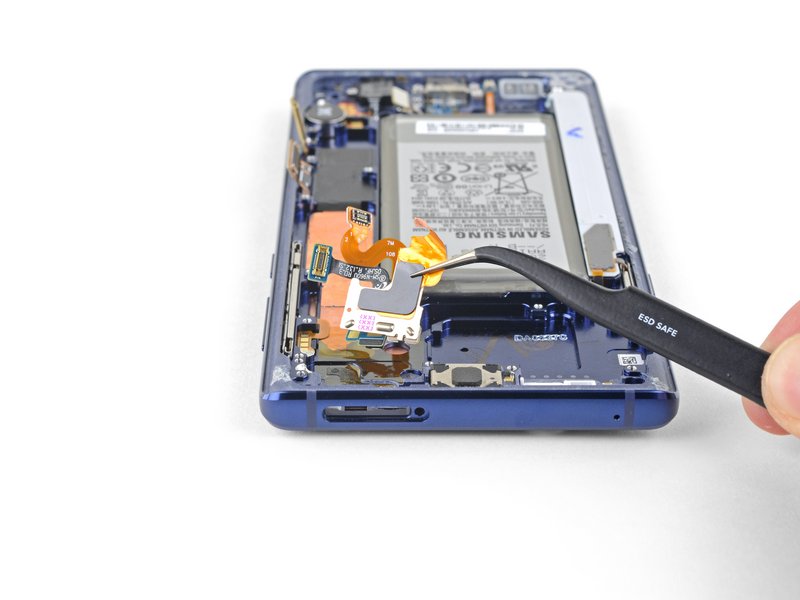

    1. Samsung Galaxy Note9 Front Sensor Array Replacement, De sensorarray aan de voorzijde verwijderen: stap 29, afbeelding 1 van 2 Samsung Galaxy Note9 Front Sensor Array Replacement, De sensorarray aan de voorzijde verwijderen: stap 29, afbeelding 2 van 2
      Gereedschap gebruikt in deze stap:
      • Gebruik een pincet om de koperfolie met plakstrip los te pellen.
      • Stop met pellen zodra je de sensorarray bereikt.
      • Pas op dat je de folie niet scheurt.
      Vraag FixBot
      Voeg opmerking toe
    2. Samsung Galaxy Note9 Front Sensor Array Replacement: stap 30, afbeelding 1 van 2 Samsung Galaxy Note9 Front Sensor Array Replacement: stap 30, afbeelding 2 van 2
      • Gebruik de punt van een spudger om de linkerkant van de sensorarray aan de voorkant op te tillen en de lijm volledig los te maken.
      • De sensorarray aan de voorkant zit nog vast aan een lintkabel die op de telefoon is geplakt. Probeer de sensorarray aan de voorkant nog niet te verwijderen, anders beschadig je deze.
      Vraag FixBot
      Voeg opmerking toe
    3. Samsung Galaxy Note9 Front Sensor Array Replacement: stap 31, afbeelding 1 van 2 Samsung Galaxy Note9 Front Sensor Array Replacement: stap 31, afbeelding 2 van 2
      • Schuif voorzichtig een opening plectrum onder de lintkabel van de sensormodule aan de voorzijde om de lijm eronder door te snijden.
      Vraag FixBot

    4. Samsung Galaxy Note9 Front Sensor Array Replacement: stap 32, afbeelding 1 van 2 Samsung Galaxy Note9 Front Sensor Array Replacement: stap 32, afbeelding 2 van 2
      • Gebruik een pincet om de sensorarray aan de voorzijde te verwijderen.
      Vraag FixBot
      Voeg opmerking toe
Conclusie
Volg de bovenstaande stappen in omgekeerde volgorde om je apparaat weer in elkaar te zetten.
