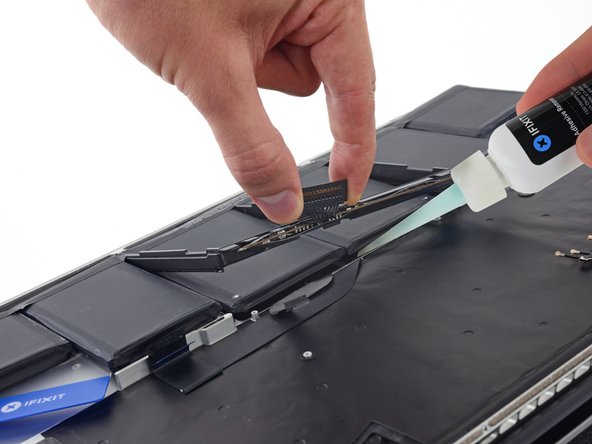

  • While lifting the plastic battery frame out of the way, apply a few drops of adhesive remover underneath the top edge of each of the two remaining battery cells.
  • Wait 2-3 minutes for the adhesive remover to penetrate before you continue.
Dien, terwijl je het plastic batterijframe uit de weg houdt, een aantal druppels lijmverwijderaar toe onder de bovenkant van iedere cel.
Wacht ongeveer 2-3 minuten om de lijmverwijderaar in te laten trekken.
