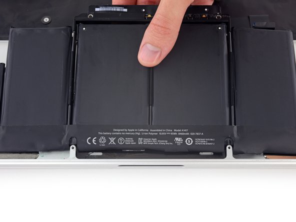

  • Lift the battery with the plastic frame and slide it back toward the MacBook Pro’s hinge until it clears the screw posts holding it to the upper case.
Til de batterij met het plastic frame omhoog en schuif deze achterwaarts naar de scharnieren van de MacBook Pro totdat deze los komt uit de schroefgaten die het aan de bovenste behuizing houden.
