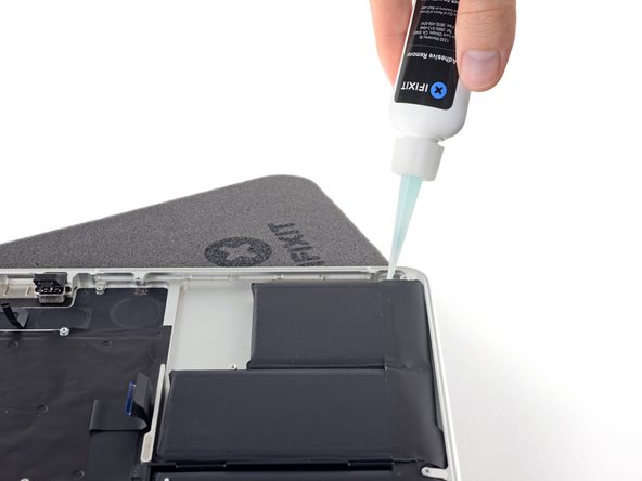

  • Apply a few drops of adhesive remover evenly along the elevated edge of the outer right battery cell.
  • You don't need to use very much. The small bottle contains more than twice the amount of solvent needed to remove all the battery cells.
  • Wait 2-3 minutes for the liquid adhesive remover to penetrate underneath the battery cell before you proceed to the next step.
Verdeel een aantal druppels lijmverwijderaar over de zijkant van de buitenste rechter batterijcel, aan de opgetilde kant van de laptop.
Je hebt niet veel vloeistof nodig. De kleine fles bevat meer dan twee keer de hoeveelheid die je nodig zou hebben om alle batterijcellen te verwijderen.
Wacht 2-3 minuten om de lijmverwijderaar onder de batterij te laten intrekken voordat je verder gaat met de volgende stap.
