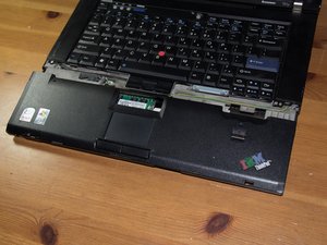

Stap 2
Nachdem alle Schrauben auf der Unterseite entfernt wurden, kannst du die Handballenauflage lösen, indem du sie nach oben und in deine Richtung anhebst. Noch nicht trennen!
Stap 3
Die Tastatur sollte sich leicht lösen. Hebe das Ende an, das dir am nächsten ist, und die Klammern an der Oberseite werden gelöst.
