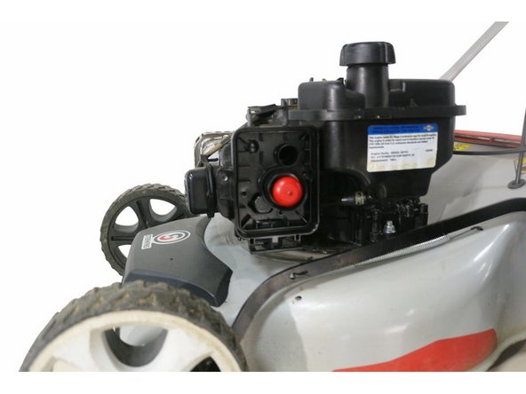

Changer le carburateur de la tondeuse 460BSP500E-3, Positionnement du carburateur et porte-filtre: stap 0, afbeelding 1 van 2 Changer le carburateur de la tondeuse 460BSP500E-3, Positionnement du carburateur et porte-filtre: stap 0, afbeelding 2 van 2
  • Remise en place de la durite du reniflard.
  • Repositionner le porte-filtre en prenant soin de faire coïncider les ergots avec le support.
Refit the breather hose.
Reposition the air filter housing, taking care to align the screw holes with the support bracket.
