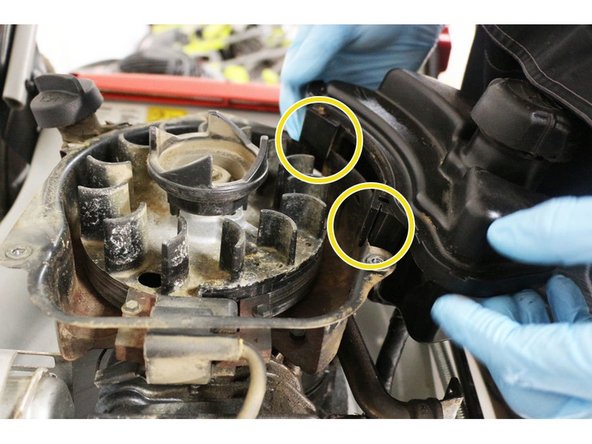

Remontage du bloc réservoir carburateur
  • Insérer la tringle du régulateur sur la commande du volet d’accélération.
  • Faire pivoter l'ensemble vers le haut de 90°
  • Mettre en place le carburateur sur la pipe d'admission
  • Repositionner le réservoir de carburant dans les encoches.
Holding the carburetor on its side, insert the throttle rod onto the throttle plate control.
Rotate the assembly up 90° and position the carburetor on the intake pipe.
Slide the fuel tank into its mounting notches.
