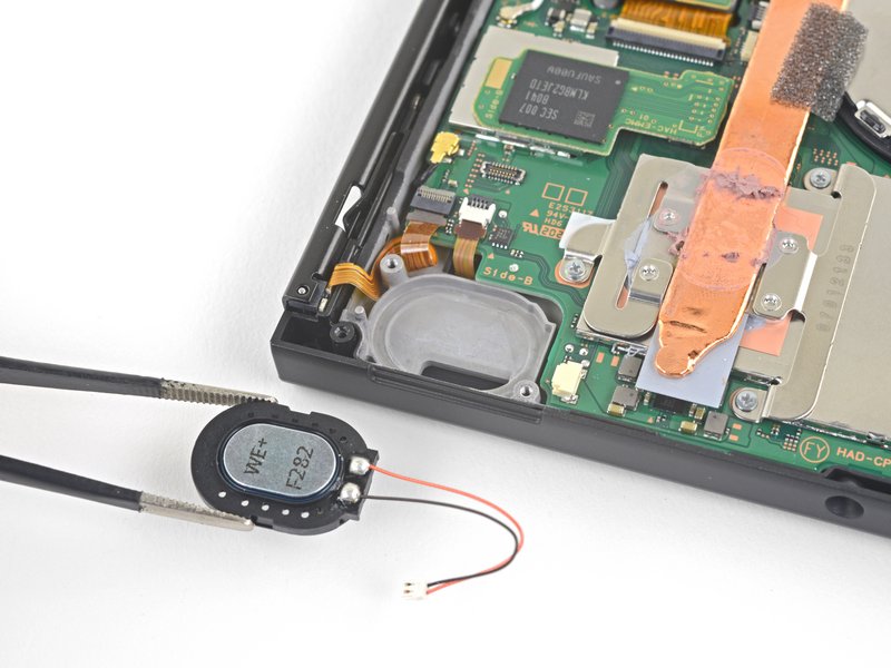

    1. Nintendo Switch Vervanging van de speaker, De rechter luidspreker verwijderen: stap 16, afbeelding 1 van 2 Nintendo Switch Vervanging van de speaker, De rechter luidspreker verwijderen: stap 16, afbeelding 2 van 2
      Gereedschap gebruikt in deze stap:
      • Als u alleen de linker luidspreker vervangt, sla dan de volgende twee stappen over.
      • Gebruik uw vingers of een pincet om de luidsprekeraansluiting in een rechte beweging uit het stopcontact op het moederbord te trekken.
      • Trek niet aan de aansluiting via de luidsprekerbedrading. Deze zijn erg dun en kunnen gemakkelijk van de aansluiting afbreken.
      Vraag FixBot
      Voeg opmerking toe
    2. Nintendo Switch Vervanging van de speaker: stap 17, afbeelding 1 van 3 Nintendo Switch Vervanging van de speaker: stap 17, afbeelding 2 van 3 Nintendo Switch Vervanging van de speaker: stap 17, afbeelding 3 van 3
      • Gebruik de punt van een spudger om de luidspreker omhoog te wrikken.
      • De luidspreker zit met lichte lijm vast in de luidsprekeruitsparing, dus er is een beetje kracht nodig.
      • Gebruik uw vingers of een pincet om de rechter luidspreker te verwijderen.
      Vraag FixBot
      Voeg opmerking toe
    3. Nintendo Switch Vervanging van de speaker, De linkerluidspreker verwijderen: stap 18, afbeelding 1 van 2 Nintendo Switch Vervanging van de speaker, De linkerluidspreker verwijderen: stap 18, afbeelding 2 van 2
      • Volg de komende drie stappen als u de linkerluidspreker vervangt.
      • Gebruik uw vingers of een pincet om de (kabel)aansluiting van de luidspreker recht uit het stopcontact op het moederbord te trekken.
      • Trek de (kabel)aansluiting niet aan de bedrading van de luidspreker vast. Deze is erg dun en kan gemakkelijk van de (kabel)aansluiting afbreken.

    5. Nintendo Switch Vervanging van de speaker: stap 20, afbeelding 1 van 2 Nintendo Switch Vervanging van de speaker: stap 20, afbeelding 2 van 2
      • Gebruik je vingers of een pincet om de luidspreker voorzichtig uit de luidsprekerhouder te verwijderen.
