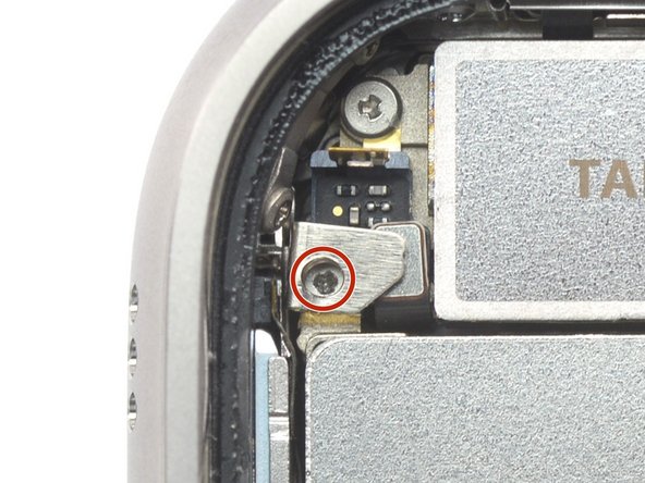

  14. Apple Watch Ultra Vervanging van de batterij, Verwijder de twee schroeven uit de beugel op de aansluiting: stap 14, afbeelding 1 van 1
    • Verwijder de twee 2.3 mm lange Y000-schroeven die de metalen beugel aan de onderkant van het horloge bevestigen.
  15. Apple Watch Ultra Vervanging van de batterij, Verwijder de beugel onderin het horloge: stap 15, afbeelding 1 van 2 Apple Watch Ultra Vervanging van de batterij, Verwijder de beugel onderin het horloge: stap 15, afbeelding 2 van 2
    • Gebruik een pincet om de onderste beugel uit het horloge te verwijderen.
