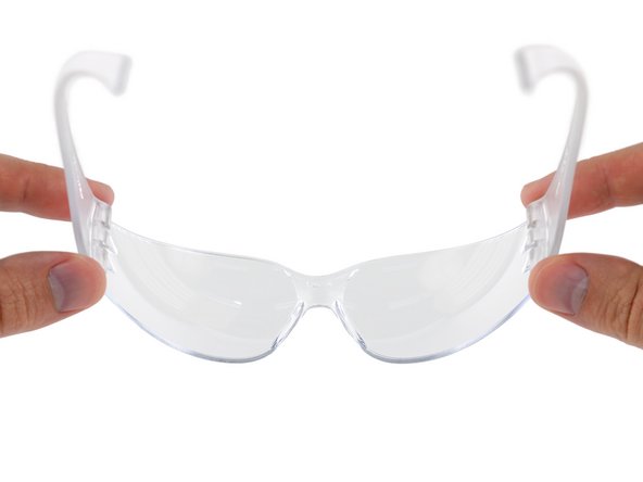

  • Set up your tools in a well-lit area, away from anything flammable.
  • Secure the circuit board with a vise or a "helping hands" tool. Angle the board such that you can easily access the solder pads.
  • Place the fume extractor close to the project so it'll catch the solder fumes.
  • Wear your safety goggles.
Installez vos outils dans un endroit bien éclairé, à l'écart de tout ce qui est inflammable.
Fixez le circuit imprimé à l'aide d'un étau ou d'un outil "troisième main". Inclinez-le de manière à ce que vous puissiez accéder facilement aux pastilles de soudure.
Placez l'extracteur de fumées à proximité de votre projet afin qu'il capte les fumées de soudure.
Portez vos lunettes de protection.
