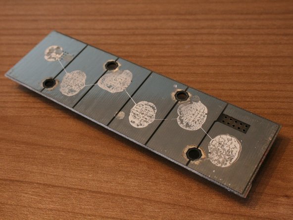

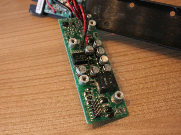

  • If desired, take out the six Philips screws to remove the LED circuit board from the bracket.
  • Note that the rear circuit board is held back by the same screws.
  • The LED board can easily be replaced by any other TIR6 board, any color (as far as I could check!)
  • Note that there is cooling paste between the LED board and the bracket. Make sure you replace it.
Verwijder desgewenst de zes Philips-schroeven om de LED-printplaat uit de beugel te verwijderen.
Merk op dat de achterste printplaat wordt tegengehouden door dezelfde schroeven.
Het LED-bord kan eenvoudig worden vervangen door elk ander TIR6-bord, elke kleur (voor zover ik kon nagaan!)
Let op dat er koelpasta zit tussen het LED-bord en de beugel. Zorg ervoor dat je het vervangt.
