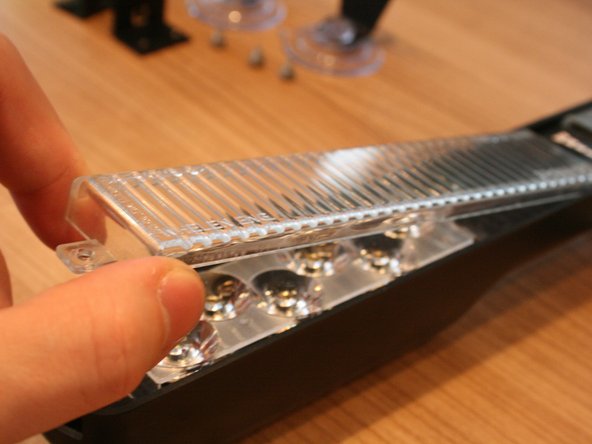

  • Once the brackets are released the light can easily be dissasembled. Begin by lifting the diffuser lens up as shown.
  • One can also have clear lenses here, the procedure is the same.

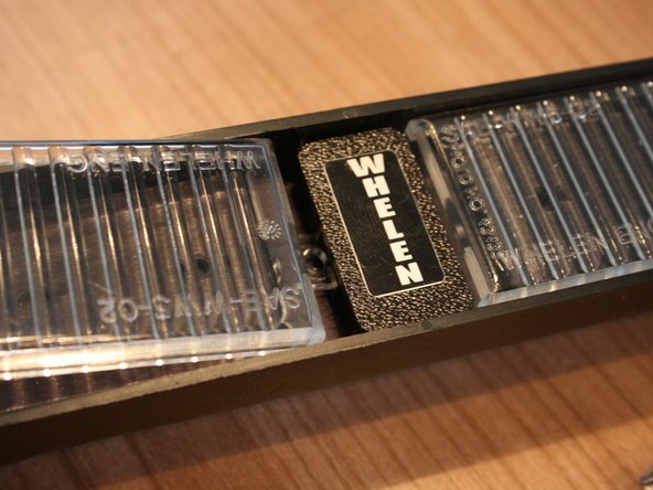

  • Note that the lens has a similar notch on the other side, underneath the Whelen logo. Carefully pull the lens out from underneath, don't force anything or it will break.
Zodra de beugels los zijn, kan de lamp eenvoudig worden gedemonteerd. Begin met het optillen van de diffusorlens zoals afgebeeld.
Men kan hier ook heldere lenzen hebben, de procedure is hetzelfde.
Merk op dat de lens aan de andere kant een soortgelijke inkeping heeft, onder het Whelen-logo. Trek de lens voorzichtig van onderaf naar buiten, forceer niets anders zal hij breken.
