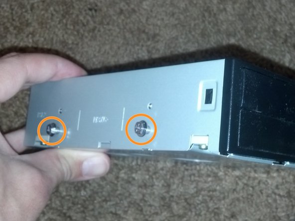

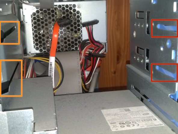

If you're adding a different drive, make sure it has screws in these places.
  • If you wish to insert a different CD/DVD drive, make sure the screws are set in this orientation:
  • One screw on the right-hand side.
  • Two screws on the left-hand side.
  • The screws will slide into these slits in the drive bay interior.
Si desea insertar una unidad de CD / DVD diferente, asegúrese de que los tornillos estén ajustados en esta orientación:
Un tornillo en el lado derecho.
Dos tornillos en el lado izquierdo.
Los tornillos se deslizarán en estas ranuras en el interior del compartimiento de unidad.
