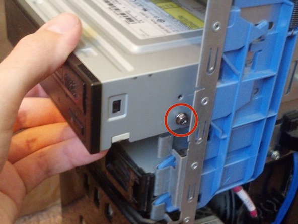

Pull down on the drive release mechanism to release the drive.
  • There is a single screw on the right-hand side of the drive that fits into the drive release mechanism.
  • Simultaneously pull down on the drive release mechanism and pull the drive gently out of the drive bay.
Hay un solo tornillo en el lado derecho de la unidad que encaja en el mecanismo de liberación de la unidad.
Al mismo tiempo, tire hacia abajo del mecanismo de liberación de la unidad y extraiga la unidad suavemente del compartimento de la unidad.
