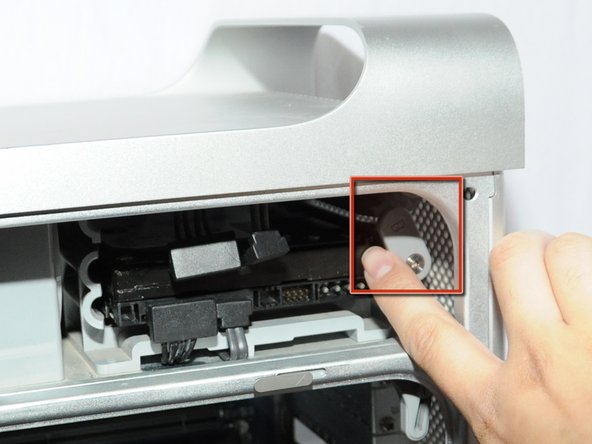

Stap 2
Power Mac G5 Hard Drive Replacement: stap 0, afbeelding 1 van 2 Power Mac G5 Hard Drive Replacement: stap 0, afbeelding 2 van 2
  • Rotate up plastic tab labeled "B" on the right hand side of hard drive.
