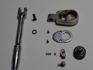

Stap 1 — Duralast Ratel demontage
Complete ratel voor demontage
Stap 2 — Het verwijderen van de flexibele kop
De kop is bevestigd met een schroef en een veerring om de kop op zijn plaats te houden.
Stap 3 — Het ratelmechanisme verwijderen
Ratelkop geopend met de diverse onderdelen.
Stap 4 — Ratel mechanisme
Ratel mechanisme in verschillende aanzichten.
Stap 5 — Onderdelen van het ratel mechanisme
Veer: houdt kogellager tegen pal
Stap 6 — Complete ratel
Alle onderdelen op een rij
