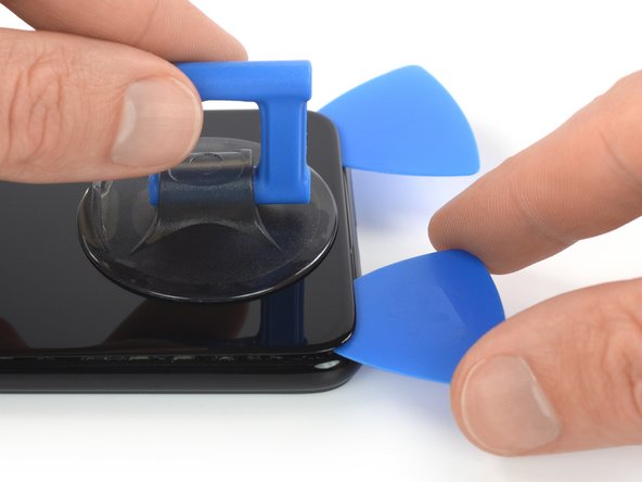

Opening, Slice the bottom edge adhesive: stap 0, afbeelding 1 van 2 Opening, Slice the bottom edge adhesive: stap 0, afbeelding 2 van 2
  • Insert a second opening pick and slide it to the bottom left corner to slice the adhesive.
  • Leave the opening picks in place to prevent the adhesive from resealing.
Steek een tweede openingsplectrum in het toestel en schuif deze naar de linker onderhoek om de lijm onderweg door te snijden.
Laat je openingsplectrums in de hoeken zitten om te voorkomen dat de lijm zich opnieuw gaat hechten.
