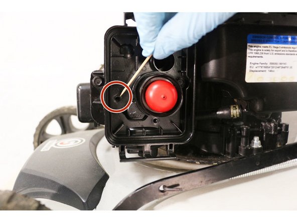

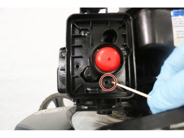

Changer le carburateur de la tondeuse 460BSP500E-3, Fixation du carburateur: stap 0, afbeelding 1 van 3 Changer le carburateur de la tondeuse 460BSP500E-3, Fixation du carburateur: stap 0, afbeelding 2 van 3 Changer le carburateur de la tondeuse 460BSP500E-3, Fixation du carburateur: stap 0, afbeelding 3 van 3
  • Visser les 2 vis "B", repérées sur la photo, avec une douille 9/32
Tighten the 2 screws marked "B" on the photo with a 9/32 inch socket.
