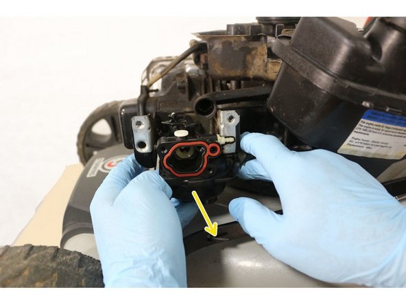

Extraction du bloc réservoir avec carburateur
  • Faites glisser le réservoir vers le haut afin de le décrocher
  • Tirer le carburateur vers vous.
  • Incliner-le vers le bas afin de désolidariser la tringle du régulateur repère "C" de la photo.
Slide the tank up to unhook it.
Pull the carburetor towards you.
Tilt it downwards to separate the rod from the regulator marked "C" in the photo.
