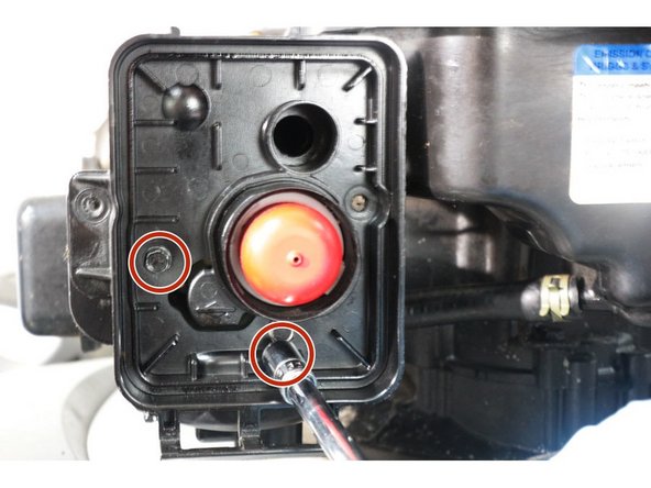

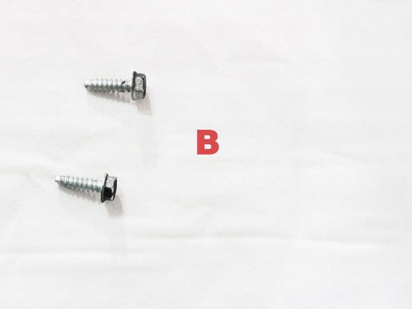

Démontage du carburateur
  • Dévisser les 2 vis "B", repérées sur la photo, avec une douille 9/32
Remove the 2 screws marked "B" on the photo with the 9/32 inch socket wrench.
