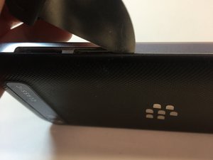

Stap 2 — Retirer le couvercle de la batterie
Utilisez un Jimmy pour faire levier entre le châssis central et le capot arrière. Remuez d'avant en arrière jusqu'à ce que le premier clip se libère.

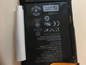

Stap 4 — Retirer la batterie
Soyez extrêmement prudent lorsque vous retirez la batterie. Il est directement contre la carte mère et percer la batterie pourrait corroder d'autres composants. Il pourrait également prendre feu.
Stap 5 — Retirer la batterie (suite)
Assurez-vous d'ajouter de l'adhésif à la nouvelle batterie et de remplacer la mousse sur le connecteur.
