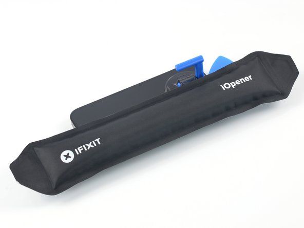

  2. iPhone 14 Pro Vervanging van het scherm, Verwarm de onderkant van de iPhone: stap 2, afbeelding 1 van 1
    • Het verwarmen van de onderkant van de iPhone helpt bij het verzwakken van de lijm rondom het scherm, waardoor het makkelijker wordt het toestel te openen.
    • Leg een verwarmde iOpener gedurende minimaal twee minuten op de onderkant van het scherm om de lijm eronder te verzwakken.
    • Je kunt hiervoor ook een föhn, warmtepistool of een kookplaat gebruiken, maar wees bij het gebruik hiervan wel extra voorzichtig en voorkom dat je je toestel oververhit.

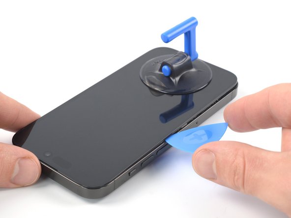

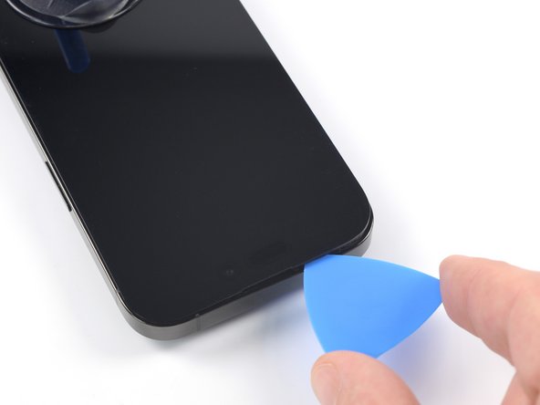

  3. iPhone 14 Pro Vervanging van het scherm, Steek een openingsplectrum in de opening: stap 3, afbeelding 1 van 3 iPhone 14 Pro Vervanging van het scherm, Steek een openingsplectrum in de opening: stap 3, afbeelding 2 van 3 iPhone 14 Pro Vervanging van het scherm, Steek een openingsplectrum in de opening: stap 3, afbeelding 3 van 3
    • Druk een zuignap op de onderkant van het scherm, zo dicht mogelijk bij maar niet over de rand van de telefoon.
    • Trek de zuignap met een stevige, constante kracht omhoog om zo een kleine opening tussen het voorste paneel en de achterste behuizing te creëren.
    • Steek een openingsplectrum in de opening.
    • De lijm die het scherm vasthoudt is erg sterk, waardoor het creëren van deze opening aardig wat kracht kan vereisen. Als je moeite hebt met het openen van het toestel kun je meer warmte gebruiken en het scherm op en neer wiebelen zodat de lijm zwakker wordt en de opening groot genoeg is om een plectrum in te brengen.

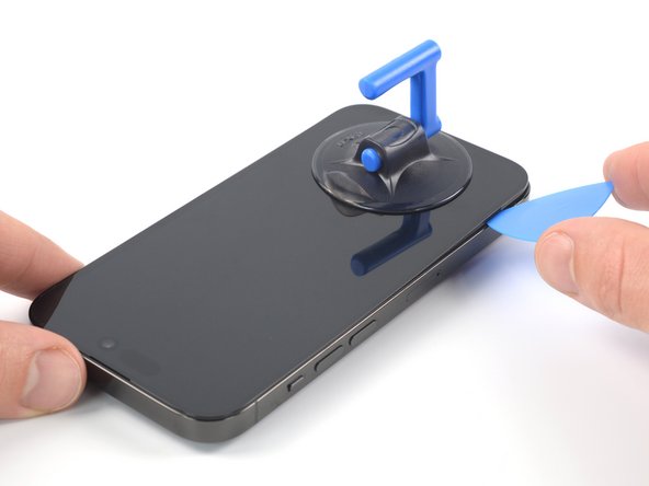

  5. iPhone 14 Pro Vervanging van het scherm, Snijd de lijm aan de linkerzijde van het scherm door: stap 5, afbeelding 1 van 3 iPhone 14 Pro Vervanging van het scherm, Snijd de lijm aan de linkerzijde van het scherm door: stap 5, afbeelding 2 van 3 iPhone 14 Pro Vervanging van het scherm, Snijd de lijm aan de linkerzijde van het scherm door: stap 5, afbeelding 3 van 3
    • Schuif je plectrum om de linker benedenhoek heen en langs de linkerzijde van de iPhone omhoog om de lijm door te snijden.
    • Steek je plectrum niet verder dan 3 mm in de opening om te voorkomen dat je de schermkabels beschadigt.
