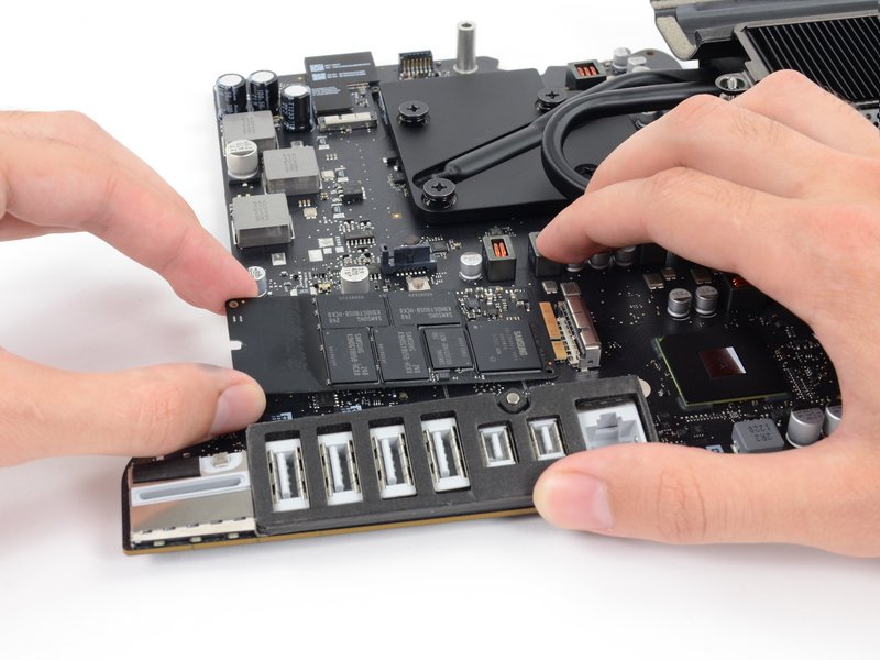

iMac Intel 27" 5K Retina-scherm Vervanging van de blade SSD
Wat je nodig hebt

  25. iMac Intel 27" 5K Retina-scherm Vervanging van de blade SSD, Verwijder de ondersteuningsbeugel: stap 25, afbeelding 1 van 2 iMac Intel 27" 5K Retina-scherm Vervanging van de blade SSD, Verwijder de ondersteuningsbeugel: stap 25, afbeelding 2 van 2
    • Gebruik een kruiskopschroevendraaier(bitje) om de negen 3.2 mm lange schroeven die de ondersteuningsbeugel bevestigen te verwijderen.
    • Mogelijk moet je de kleefstrip van het scherm aan de onderkant van de iMac-behuizing gedeeltelijk omhoogtrekken om bij de schroeven te kunnen.

  33. iMac Intel 27" 5K Retina-scherm Vervanging van de blade SSD, Harde schijf: stap 33, afbeelding 1 van 2 iMac Intel 27" 5K Retina-scherm Vervanging van de blade SSD, Harde schijf: stap 33, afbeelding 2 van 2
    • Trek de SATA-data- en -voedingskabel in een rechte beweging omhoog om deze van de harde schijf los te koppelen.
  34. iMac Intel 27" 5K Retina-scherm Vervanging van de blade SSD: stap 34, afbeelding 1 van 1
    • Verwijder de twee 7.3 mm lange T10-schroeven die de linkerbeugel van de harde schijf aan de achterste behuizing bevestigen.
  35. iMac Intel 27" 5K Retina-scherm Vervanging van de blade SSD: stap 35, afbeelding 1 van 3 iMac Intel 27" 5K Retina-scherm Vervanging van de blade SSD: stap 35, afbeelding 2 van 3 iMac Intel 27" 5K Retina-scherm Vervanging van de blade SSD: stap 35, afbeelding 3 van 3
    • Pak de harde schijf en de linkerbeugel van de harde schijf tegelijkertijd vast.
    • Til de linkerzijde van de behuizing weg en schijf de module naar links.
    • Verwijder de harde schijf en de linkerbeugel uit de iMac.
  36. iMac Intel 27" 5K Retina-scherm Vervanging van de blade SSD: stap 36, afbeelding 1 van 2 iMac Intel 27" 5K Retina-scherm Vervanging van de blade SSD: stap 36, afbeelding 2 van 2
    • Verwijder de linkerbeugel van de harde schijf.

  59. iMac Intel 27" 5K Retina-scherm Vervanging van de blade SSD, Blade SSD: stap 59, afbeelding 1 van 1
    • Verwijder de 5.3 mm lange T8-schroef die de SSD op het moederbord bevestigt.
  60. iMac Intel 27" 5K Retina-scherm Vervanging van de blade SSD: stap 60, afbeelding 1 van 3 iMac Intel 27" 5K Retina-scherm Vervanging van de blade SSD: stap 60, afbeelding 2 van 3 iMac Intel 27" 5K Retina-scherm Vervanging van de blade SSD: stap 60, afbeelding 3 van 3
    • Om te voorkomen dat je het contact beschadigt, raden we je aan de SSD niet meer dan 15˚ op te tillen.
    • Til het einde van de SSD een klein stukje omhoog en trek de schijf in een rechte beweging uit het contact op het moederbord.
    • Zorg dat de SSD bij het weer terugplaatsen op de juiste plek zit voordat je de schroef terugplaatst.
