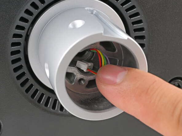

    3. Logitech RS50 Base Slip Ring vervangen, Trek de QR-adapter naar buiten: stap 3, afbeelding 1 van 3 Logitech RS50 Base Slip Ring vervangen, Trek de QR-adapter naar buiten: stap 3, afbeelding 2 van 3 Logitech RS50 Base Slip Ring vervangen, Trek de QR-adapter naar buiten: stap 3, afbeelding 3 van 3
      • Probeer de QR-adapter niet te verwijderen—deze zit nog vast met een kabel.
      • Trek de adapter voorzichtig zo ver mogelijk uit de schacht.
      • Gebruik je vingers om de veer van de adapter te scheiden.

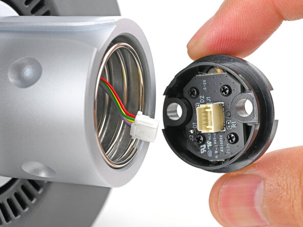

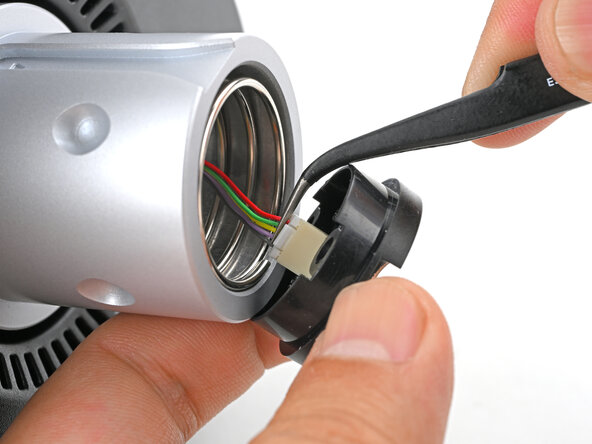

    4. Logitech RS50 Base Slip Ring vervangen, De QR-adapter loskoppelen: stap 4, afbeelding 1 van 2 Logitech RS50 Base Slip Ring vervangen, De QR-adapter loskoppelen: stap 4, afbeelding 2 van 2
      • Gebruik een pincet om de basis van de (kabel)aansluiting met de slipring in te knijpen en trek deze voorzichtig uit het stopcontact.

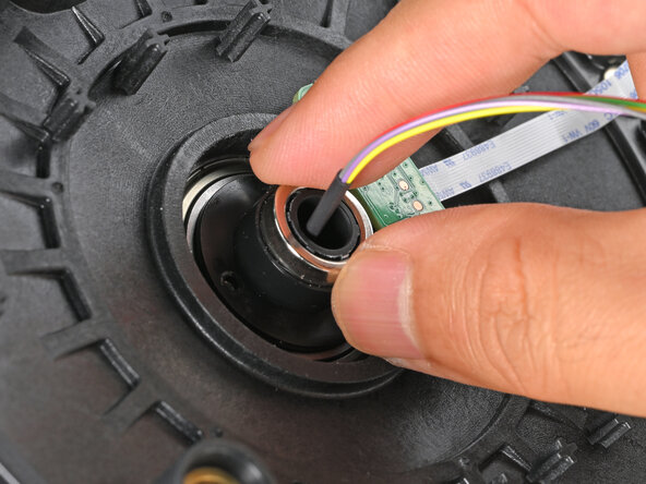

    6. Logitech RS50 Base Slip Ring vervangen, De sleepring-aansluiting wegwerken: stap 6, afbeelding 1 van 1
      • Werk de sleepring-aansluiting weg in de schacht zodat deze niet in de weg zit.

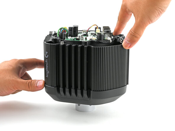

    9. Logitech RS50 Base Slip Ring vervangen, Kantel de voet: stap 9, afbeelding 1 van 2 Logitech RS50 Base Slip Ring vervangen, Kantel de voet: stap 9, afbeelding 2 van 2
      • Kantel de voet naar voren zodat deze recht op de as rust.

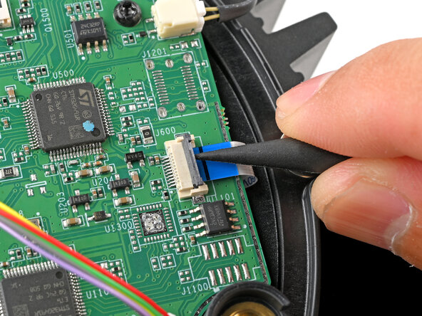

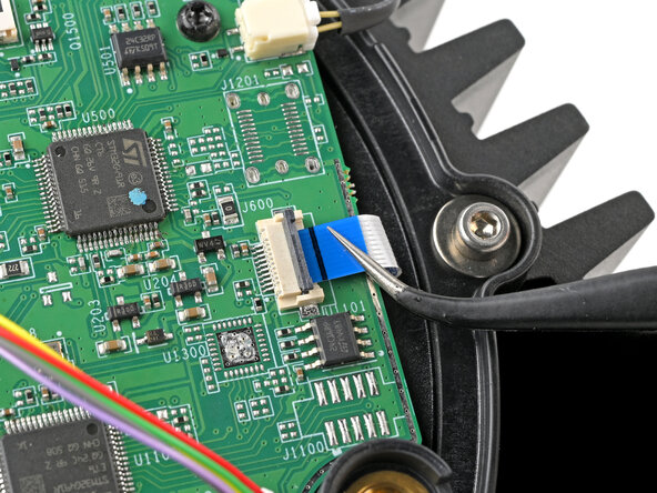

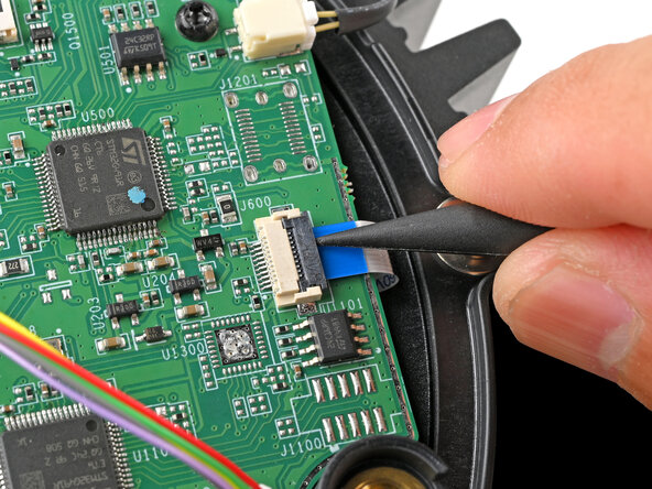

    10. Logitech RS50 Base Slip Ring vervangen, Ontkoppel de encoder: stap 10, afbeelding 1 van 3 Logitech RS50 Base Slip Ring vervangen, Ontkoppel de encoder: stap 10, afbeelding 2 van 3 Logitech RS50 Base Slip Ring vervangen, Ontkoppel de encoder: stap 10, afbeelding 3 van 3
      • Gebruik de punt van een spudger of je vingernagel om het kleine, scharnierende vergrendelingsklepje op de encoder omhoog te klappen ZIF-aansluiting.

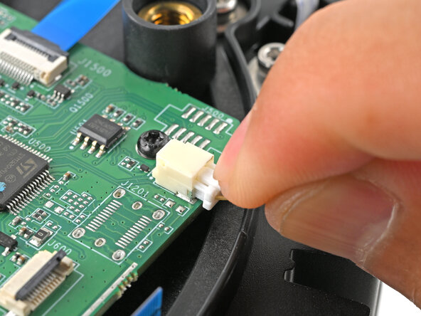

    12. Logitech RS50 Base Slip Ring vervangen, De temperatuursensor van de behuizing loskoppelen: stap 12, afbeelding 1 van 3 Logitech RS50 Base Slip Ring vervangen, De temperatuursensor van de behuizing loskoppelen: stap 12, afbeelding 2 van 3 Logitech RS50 Base Slip Ring vervangen, De temperatuursensor van de behuizing loskoppelen: stap 12, afbeelding 3 van 3
      • Gebruik je vinger om op het lipje aan de onderkant van de (kabel)aansluiting van de temperatuursensor van de behuizing te drukken en schuif deze voorzichtig uit het stopcontact.

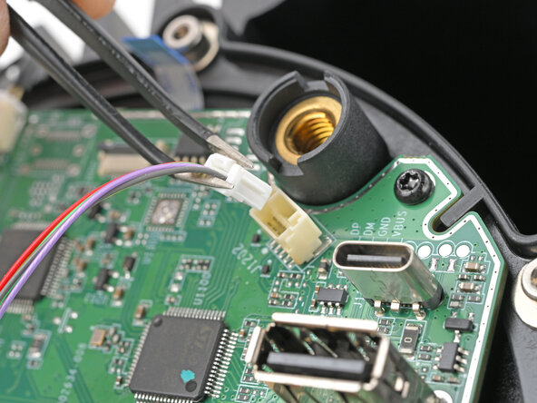

    13. Logitech RS50 Base Slip Ring vervangen, De sleepring loskoppelen: stap 13, afbeelding 1 van 3 Logitech RS50 Base Slip Ring vervangen, De sleepring loskoppelen: stap 13, afbeelding 2 van 3 Logitech RS50 Base Slip Ring vervangen, De sleepring loskoppelen: stap 13, afbeelding 3 van 3
      • Gebruik een pincet om het lipje aan de basis van de sleepringaansluiting in te knijpen en trek deze voorzichtig uit het stopcontact.

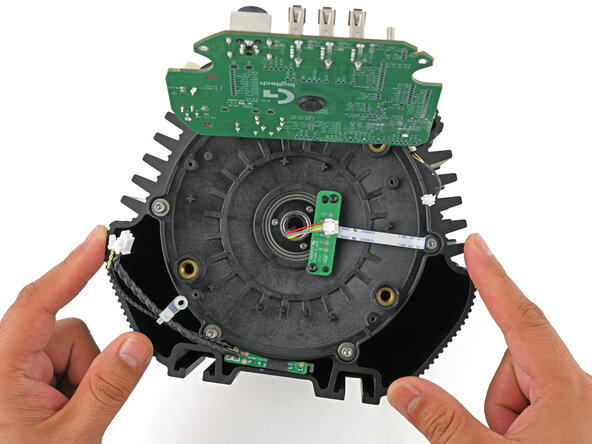

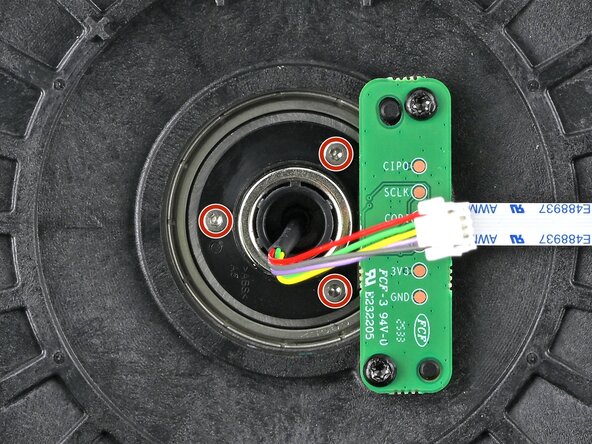

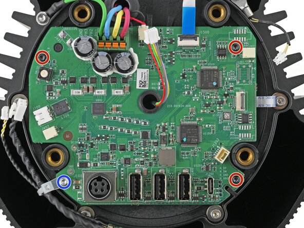

    16. Logitech RS50 Base Slip Ring vervangen, De schroeven van de printplaat verwijderen: stap 16, afbeelding 1 van 1
      • Gebruik een Torx T8-schroevendraaier om de vier schroeven te verwijderen waarmee de printplaat vastzit:
      • Drie schroeven van 7,6 mm lang
      • Eén zilverkleurige schroef van 12 mm lang

    17. Logitech RS50 Base Slip Ring vervangen, Klap de printplaat omhoog: stap 17, afbeelding 1 van 3 Logitech RS50 Base Slip Ring vervangen, Klap de printplaat omhoog: stap 17, afbeelding 2 van 3 Logitech RS50 Base Slip Ring vervangen, Klap de printplaat omhoog: stap 17, afbeelding 3 van 3
      • De printplaat zit aan de bovenrand nog vast met verschillende kabels. Zorg ervoor dat deze kabels niet strak komen te staan terwijl u deze stap uitvoert.
      • Til langzaam de onderrand op om de printplaat omhoog te klappen, waarbij u de kabel van de sleepring door de uitsparing voert, totdat de plaat loodrecht op de behuizing staat.

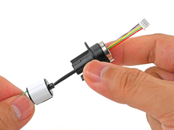

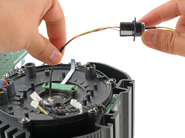

    20. Logitech RS50 Base Slip Ring vervangen, De sleepring verwijderen: stap 20, afbeelding 1 van 3 Logitech RS50 Base Slip Ring vervangen, De sleepring verwijderen: stap 20, afbeelding 2 van 3 Logitech RS50 Base Slip Ring vervangen, De sleepring verwijderen: stap 20, afbeelding 3 van 3
      • Trek de sleepringadapter uit de as en verwijder deze.
      • De sleepring zit vastgelijmd in de kunststof adapter en komt hiermee mee naar buiten.

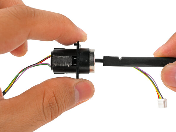

    24. Logitech RS50 Base Slip Ring vervangen, De slipring-adapter verwijderen: stap 24, afbeelding 1 van 3 Logitech RS50 Base Slip Ring vervangen, De slipring-adapter verwijderen: stap 24, afbeelding 2 van 3 Logitech RS50 Base Slip Ring vervangen, De slipring-adapter verwijderen: stap 24, afbeelding 3 van 3
      • Gebruik de platte kant van een spudger om de bovenkant van de slipring (het uiteinde met de kortere kabel) aan te duwen totdat deze uit de adapter schuift.

    21. Logitech RS50 Base Slip Ring vervangen, De QR-adapter installeren: stap 46, afbeelding 1 van 2 Logitech RS50 Base Slip Ring vervangen, De QR-adapter installeren: stap 46, afbeelding 2 van 2
      • Gebruik een pincet om de kabelaansluiting van de slipring bij de basis vast te houden en sluit deze aan op het stopcontact van de QR-adapter.
