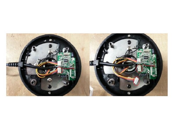

  1. Connecteur DIN femelle, Ouvrir la base: stap 1, afbeelding 1 van 3 Connecteur DIN femelle, Ouvrir la base: stap 1, afbeelding 2 van 3 Connecteur DIN femelle, Ouvrir la base: stap 1, afbeelding 3 van 3
    • Retirez les quatre vis entourées
    • Débranchez le connecteur blanc entouré en rouge.
    • Dévissez les deux vis marqué en rouge
