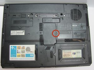

Identificatie
Het model van uw computer is te vinden op het label in de witte rechthoekige doos aan de linkerkant van de onderzijde van de laptop. Zodra u het identificatielabel van het product heeft gevonden, kunt u de naam van de laptop vinden bij het item met het label “Product”, het serienummer (s/n) en het onderdeelnummer (p/n).
