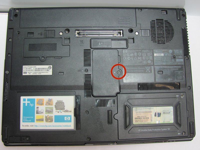

    1. HP Compaq nc6400 RAM-vervanging, RAM: stap 5, afbeelding 1 van 2 HP Compaq nc6400 RAM-vervanging, RAM: stap 5, afbeelding 2 van 2
      • Verwijder de 1,2 mm Phillips #1 schroef waarmee het RAM-klepje aan de behuizing vastzit.
      Vraag FixBot
      Voeg opmerking toe
    2. HP Compaq nc6400 RAM-vervanging: stap 6, afbeelding 1 van 1
      • Zodra de schroef is verwijderd, gebruik je een spudger om de behuizing die de RAM chip bedekt open te wrikken.
