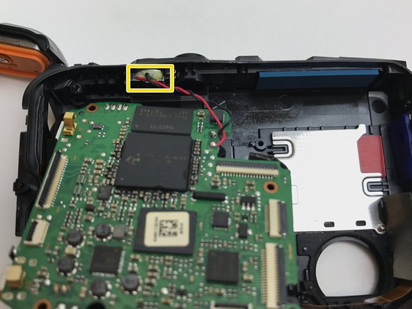

  • Using a PH000 Phillips bit, remove the screw shown.
  • Unclip the three ribbon cables that are still attached to the motherboard.
  • Use the plastic opening tool to gently pry the motherboard loose.
  • Move the motherboard aside slightly to reveal the speaker, which is connected to the motherboard by red and black wires.
À l'aide d'un embout Phillips PH000, retirez la vis illustrée.
Déclippez les trois câbles plats qui sont toujours attachés à la carte mère.
Utilisez l'outil d'ouverture en plastique pour soulever délicatement la carte mère.
Déplacez légèrement la carte mère pour révéler le haut-parleur, qui est connecté à la carte mère par des fils rouges et noirs.
