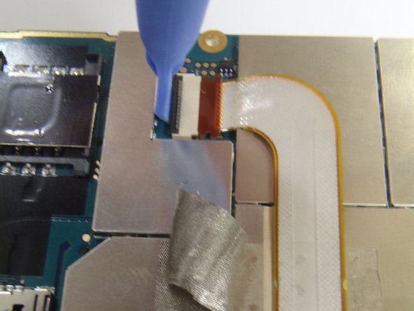

Stap 3
HTC Ozone LCD Display Replacement: stap 0, afbeelding 1 van 2 HTC Ozone LCD Display Replacement: stap 0, afbeelding 2 van 2
  • Carefully lift the black lock to release the ribbon cable, using the plastic opening tool.
