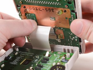

    Suavemente separamos las dos partes de la carcasa exterior para mostrar ¡un cable trampa! Afortunadamente, este cable es más robusto que los actuales cables de consolas modernas.
