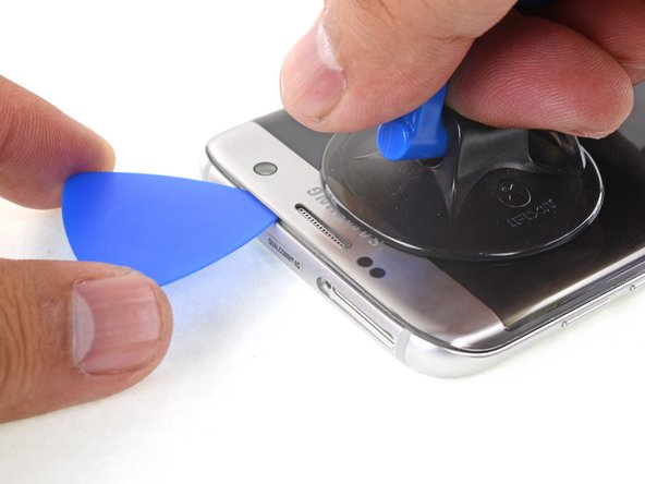

  • Once the edge is warm, apply a suction cup as close to the top edge as possible without overlapping the speaker grill.
  • If your display is badly cracked, lay down a layer of tape on the display and try lifting the display with strong tape.
  • Lift on the suction cup to create a small gap underneath the top edge of the display.
  • This may require a significant amount of force, but you only need to open a very slight gap with the suction cup to insert your tool.
  • Insert an opening pick into the gap. Take care not to insert it more than 0.25 inches in.
  • Due to the strong adhesive, this may require several attempts. Follow the iOpener heating instructions and repeat the heat-suction-lift procedure until you can get a pick in place.
Als de bovenkant eenmaal warm genoeg is, druk je een zuignap zo dicht mogelijk bij de bovenkant op de telefoon. Zorg echter dat je je zuignap niet over de speakergrill drukt.
Als je scherm gebarsten is, kun je een laag sterke tape op het scherm plakken om vervolgens te proberen deze omhoog te tillen.
Til de zuignap omhoog om zo een kleine opening te creëren onder de bovenkant van het scherm.
Dit kan een flinke hoeveelheid kracht benodigen. Je hebt echter maar een kleine opening nodig om je tool in te kunnen steken.
Steek een openingsplectrum in de opening. Zorg dat je deze niet verder dan een kwart inch (6.35 mm) in de telefoon steekt.
Door de sterke lijm kan het nodig zijn dat je deze stap een aantal keer herhaalt. Volg de instructies van de iOpener en herhaal de verwarm-zuignap-omhoogtrek procedure totdat je een plectrum in de opening weet te krijgen.
