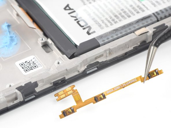

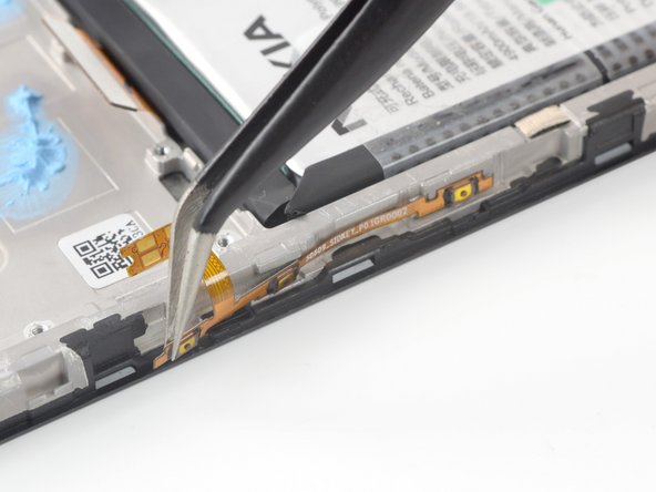

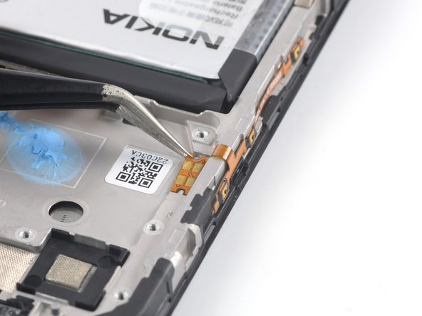

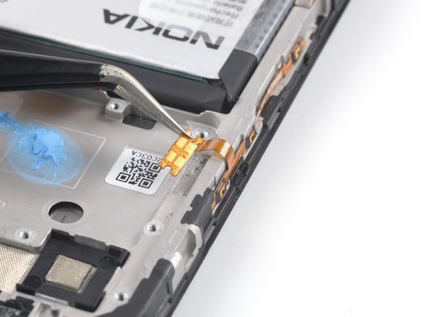

Steek een arm van een pincet onder de kleine inkeping onder de knoppenkabel.
Til je pincet omhoog om de connector van het frame te scheiden.
