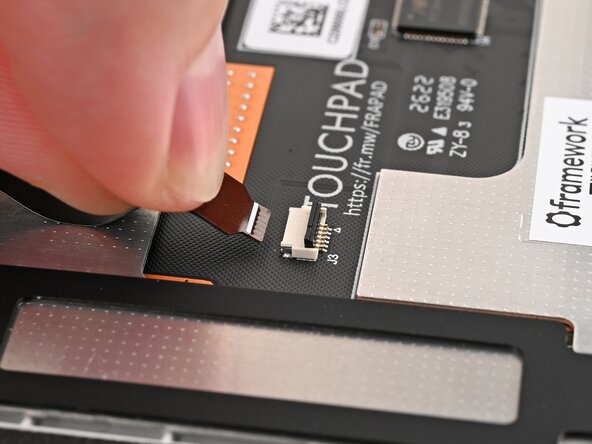

    3. Framework Laptop 12 touchpad vervangen: stap 9, afbeelding 1 van 3 Framework Laptop 12 touchpad vervangen: stap 9, afbeelding 2 van 3 Framework Laptop 12 touchpad vervangen: stap 9, afbeelding 3 van 3
      • Gebruik de platte kant van je Framework-schroevendraaier of een vingernagel om voorzichtig het zwarte vergrendellipje op de ZIF-aansluiting van de touchpadkabel omhoog te wippen; deze bevindt zich aan de achterkant van de touchpad.

    4. Framework Laptop 12 touchpad vervangen, De touchpadkabels aansluiten: stap 18, afbeelding 1 van 3 Framework Laptop 12 touchpad vervangen, De touchpadkabels aansluiten: stap 18, afbeelding 2 van 3 Framework Laptop 12 touchpad vervangen, De touchpadkabels aansluiten: stap 18, afbeelding 3 van 3
      • Schuif de ZIF-kabel van het toetsenbord in de (kabel)aansluiting, tot aan de geprinte lijn op de kabel.
      • Gebruik je vinger om het vergrendellipje naar beneden te klappen en voorzichtig op zijn plek te drukken.

    5. Framework Laptop 12 touchpad vervangen: stap 19, afbeelding 1 van 3 Framework Laptop 12 touchpad vervangen: stap 19, afbeelding 2 van 3 Framework Laptop 12 touchpad vervangen: stap 19, afbeelding 3 van 3
      • Schuif de touchpadkabel in de ZIF-aansluiting, tot aan de geprinte lijn op de kabel.
      • Gebruik je vinger om het vergrendellipje omlaag te klappen en druk het voorzichtig op zijn plek.
