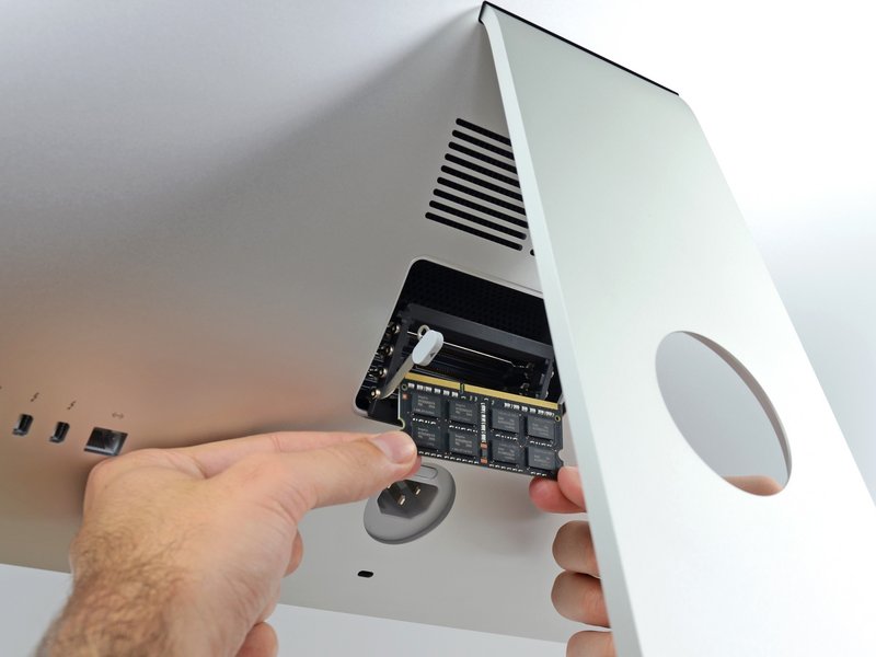

iMac 27" 2017 RAM vervangen
Gebruik deze handleiding om het RAM-geheugen in je iMac Intel 27" Retina 5K Display te verwijderen, vervangen of upgraden.
Voordat je aan je iMac begint te werken: Koppel de computer los van de stroom en houd de aan-/uitknop tien seconden ingedrukt om de condensatoren van de voeding te ontladen.

    1. iMac 27" 2017 RAM vervangen, Het RAM-klepje openen: stap 1, afbeelding 1 van 2 iMac 27" 2017 RAM vervangen, Het RAM-klepje openen: stap 1, afbeelding 2 van 2
      • Houd het display stabiel vast en gebruik de platte kant van een spudger om op de ontgrendelingsknop van het RAM-klepje te drukken, die zich net boven de voedingspoort bevindt.
      • Je moet mogelijk vrij hard drukken—houd vol totdat de onderkant van het klepje ongeveer 0,6 cm uit de achterkant van de iMac springt.

    3. iMac 27" 2017 RAM vervangen, Ontgrendel de RAM-lade: stap 3, afbeelding 1 van 3 iMac 27" 2017 RAM vervangen, Ontgrendel de RAM-lade: stap 3, afbeelding 2 van 3 iMac 27" 2017 RAM vervangen, Ontgrendel de RAM-lade: stap 3, afbeelding 3 van 3
      • De RAM-lade zit in de rechtopstaande stand vergrendeld met twee grijze vergrendellipjes.
      • Gebruik uw duimen of wijsvingers om de lade te ontgrendelen door de vergrendellipjes naar buiten te duwen, weg van het RAM-geheugen.
      • Trek de vergrendellipjes naar buiten en naar beneden en laat de RAM-lade naar beneden kantelen tot deze bijna horizontaal staat.
      Vraag FixBot
      Voeg opmerking toe
    4. iMac 27" 2017 RAM vervangen, Het RAM-geheugen verwijderen: stap 4, afbeelding 1 van 3 iMac 27" 2017 RAM vervangen, Het RAM-geheugen verwijderen: stap 4, afbeelding 2 van 3 iMac 27" 2017 RAM vervangen, Het RAM-geheugen verwijderen: stap 4, afbeelding 3 van 3
      • Verwijder een RAM-schijf door deze met twee handen vast te pakken en recht uit de RAM-houder te trekken.
      • RAM-modules hebben een inkeping zodat ze alleen in de juiste richting kunnen worden geplaatst. Let bij het verwijderen en terugplaatsen van uw RAM-geheugen op waar het kortere gedeelte met contactpunten zich bevindt.
      • Om een nieuwe module te installeren, plaatst u de module in de gewenste sleuf in de houder en drukt u deze stevig vast. Duw de houder terug totdat deze op zijn plek vastklikt.
      • Het toegangsklepje voor het RAM-geheugen is niet symmetrisch. Als het aan beide kanten niet vlak aansluit, probeer het dan andersom te plaatsen.
      • Plaats het toegangsklepje voor het RAM-geheugen terug op zijn plek.
