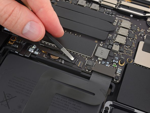

    10. SSD: stap 10, afbeelding 1 van 2 SSD: stap 10, afbeelding 2 van 2
      • Verwijder voorzichtig het kleine stukje tape dat de (kabel)aansluiting van de lintkabel voor het batterijbord bedekt.
      • De tape zit vast aan de lintkabel en zal niet volledig loskomen. Verwijder deze simpelweg ver genoeg om toegang te krijgen tot de (kabel)aansluiting.
      Vraag FixBot
      Voeg opmerking toe

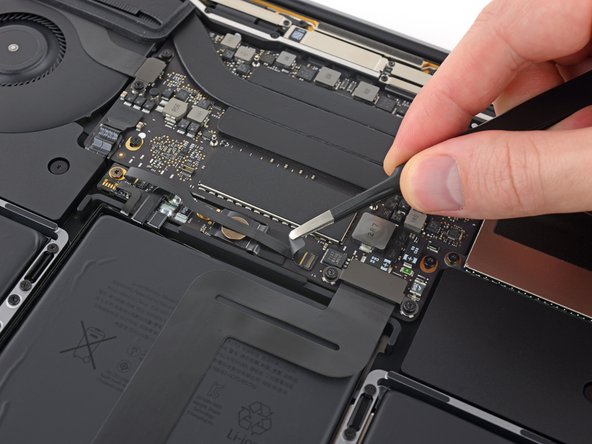

    11. SSD: stap 11, afbeelding 1 van 2 SSD: stap 11, afbeelding 2 van 2
      • Gebruik de punt van een spudger om het kleine zwarte vergrendellipje omhoog te klappen dat de kabel in zijn (kabel)aansluiting vastzet.
      Vraag FixBot
      Voeg opmerking toe

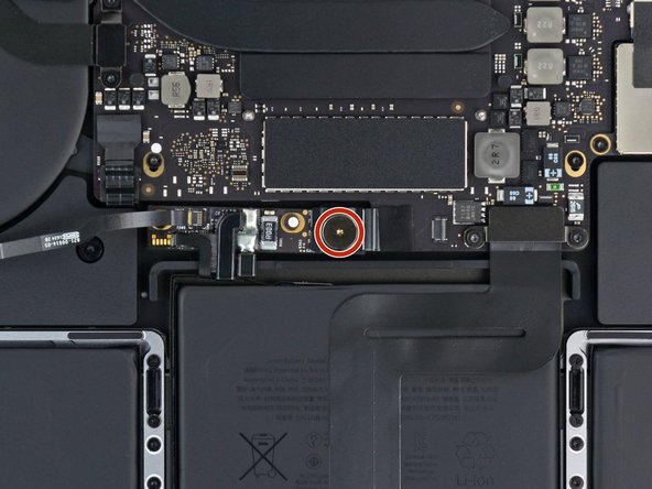

    14. SSD: stap 14, afbeelding 1 van 1
      • Gebruik een T5 Torx-schroevendraaier om de 3,7 mm platte schroef te verwijderen die de stroomaansluiting van de batterij op zijn plek houdt.
      Vraag FixBot
      Voeg opmerking toe
