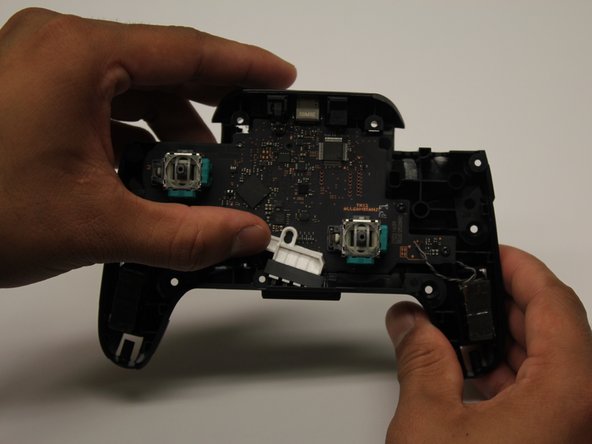

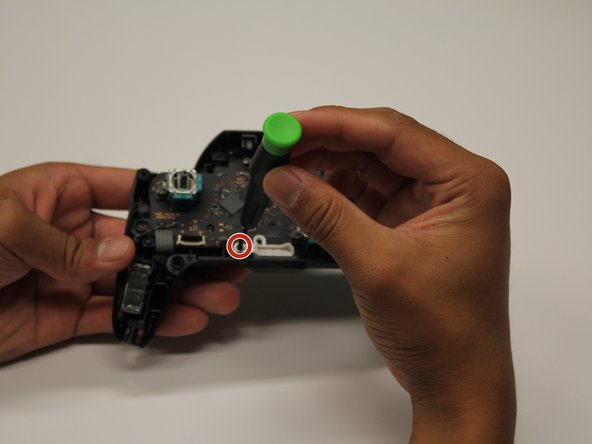

    1. Nintendo Switch Pro Vervanging van de joystickmodule, Het moederbord losschroeven: stap 13, afbeelding 1 van 1
      • Gebruik een PH1-kruiskopschroevendraaier om de vier 5 mm lange schroeven te verwijderen waarmee het moederbord is vastgezet.

    2. Nintendo Switch Pro Vervanging van de joystickmodule, Verwijder het LED-licht: stap 14, afbeelding 1 van 3 Nintendo Switch Pro Vervanging van de joystickmodule, Verwijder het LED-licht: stap 14, afbeelding 2 van 3 Nintendo Switch Pro Vervanging van de joystickmodule, Verwijder het LED-licht: stap 14, afbeelding 3 van 3
      Gereedschap gebruikt in deze stap:
      • Gebruik je nagel of een pincet om het LED-licht uit de gleuf te peuteren.
      • Leg het LED-lichtje samen met de bijbehorende schoreven apart voor hermontage.

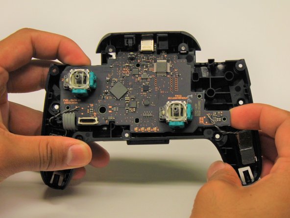

    3. Nintendo Switch Pro Vervanging van de joystickmodule, De printplaat losmaken: stap 15, afbeelding 1 van 3 Nintendo Switch Pro Vervanging van de joystickmodule, De printplaat losmaken: stap 15, afbeelding 2 van 3 Nintendo Switch Pro Vervanging van de joystickmodule, De printplaat losmaken: stap 15, afbeelding 3 van 3
      • Maak de printplaat los van het chassis door deze aan rustig aan de rechter onderhoek te los te trekken.
      • Til de printplaat op om de achterkant bloot te leggen.
      • Vermijd het gebruik van overmatig veel kracht bij het optillen van de printplaat om te voorkomen dat je de bedrading beschadigt.

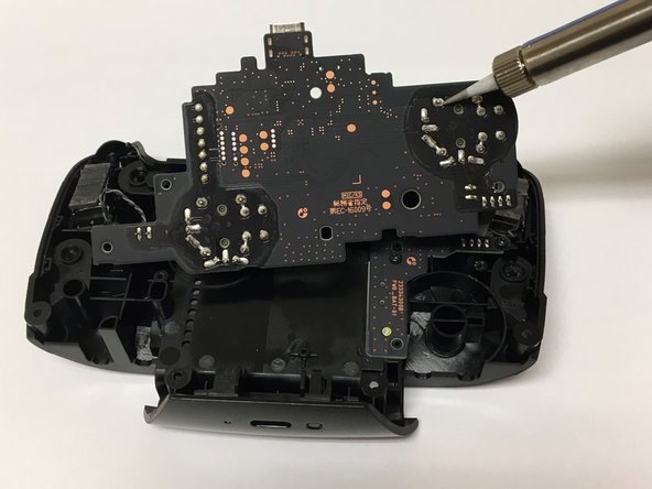

    4. Nintendo Switch Pro Vervanging van de joystickmodule, De joystickmodule lossolderen: stap 16, afbeelding 1 van 2 Nintendo Switch Pro Vervanging van de joystickmodule, De joystickmodule lossolderen: stap 16, afbeelding 2 van 2
      FixHub Smart Soldering Iron
      $79.95
      • Zorg dat je goed bij de achterkant van het circuitbord kan om zo een goede toegang tot de soldeerverbindingen te hebben.
      • Soldeer alle omlijnde soldeerverbindingen los.
      • Verwijder de joystickmodule van het circuitbord.
      • Check, indien nodig, de volgende soldeerhandleiding: Hoe moet je (de-)solderen?
