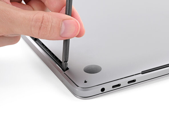

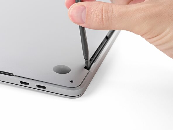

    6. MacBook Pro 15 2016-2017 luidsprekervervanging: stap 7, afbeelding 1 van 3 MacBook Pro 15 2016-2017 luidsprekervervanging: stap 7, afbeelding 2 van 3 MacBook Pro 15 2016-2017 luidsprekervervanging: stap 7, afbeelding 3 van 3
      • Steek het platte uiteinde van een spudger in de uitsparing van het scharnier in de onderkant van de behuizing, bij de hoek die het dichtst bij de aansluiting koptelefoon zit.
      • Wrik de onderkant van de behuizing los van het scharniergebied door deze iets richting de voorrand van de MacBook te duwen.
      • Herhaal dit aan de andere kant van de uitsparing.
      Vraag FixBot
      Voeg opmerking toe
