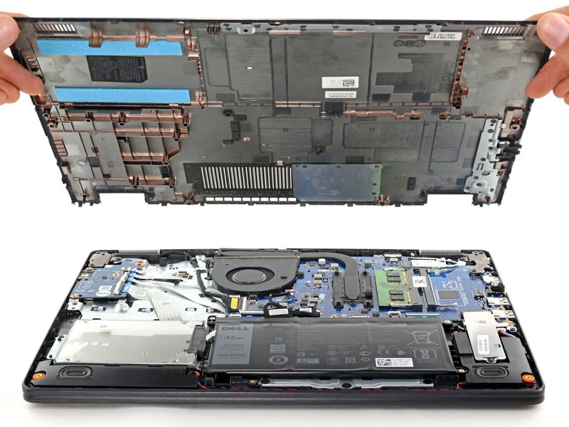

  4. Dell Inspiron 3501 Vervanging van de achterste behuizing, Verwijder de achterste behuizing: stap 4, afbeelding 1 van 3 Dell Inspiron 3501 Vervanging van de achterste behuizing, Verwijder de achterste behuizing: stap 4, afbeelding 2 van 3 Dell Inspiron 3501 Vervanging van de achterste behuizing, Verwijder de achterste behuizing: stap 4, afbeelding 3 van 3
    • Pak de behuizing vast bij de rand die naar je toewijst.
    • Klap de behuizing zo open dat de achterkant als een soort scharnier wordt gebruikt.
    • Verwijder de behuizing volledig.
    • Als de behuizing ergens aan de laptop vastzit, gebruik je een plectrum om de behuizing op de plek waar deze nog vastzit in de klemmen los te wrikken.
