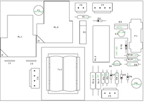

[summary]Schema's en afbeeldingen van de printplaat.
Heel vaak stopt de draadaanvoer ermee vanwege een defect relais. U kunt het defecte exemplaar vervangen door een duurzamer 8A-relais.[ /summary]
Er zijn geen schema's beschikbaar voor dit apparaat, dus heb ik er een paar gemaakt, inclusief een printplaatmasker voor het geval iemand het controlebord moet maken.
Afbeelding van de geassembleerde printplaat:
Afbeelding
Vermogensweerstand:
Afbeelding
Transformator:
Afbeelding
Meestal raakt het relais voor de draadaanvoer defect (type 5A):
Afbeelding
Het bevindt zich op deze plek:
Afbeelding
U kunt dit vervangen door het volgende relais (type 8A):
"Printrelais 24V DC | 2 Wechsler | RT424024 Steckrelais | 24 VDC | 24V"
Afbeelding
Het is verkrijgbaar bij een Duitse winkel (SCHRACK).
