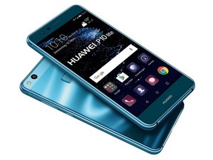

Mijn Huawei p10 lite laad niet meer op, hij blijft op 2 procent staan maar geeft wel aan dat hij verbinding heeft met de oplader. Hoe kan ik weten of dit aan de batterij of aan het USB board ligt ?

Dit kan enkel indien je de batterij er uithaalt en deze uitmeet. Er bestaan wel batterij test tools in de app store, dit kan je altijd ook proberen, maar werken meestal niet 100% correct. Dat je toestel aangeeft dat het verbonden is, etc. is wel een indicatie dat het onderdeel zelf nog stroom geeft, dus zal het eerder de batterij zijn. kan je foto's overplaatsen via de usb kabel? Al een andere lader geprobeerd? Probeer eens een lader met 2ampère indien je dit hebt?
