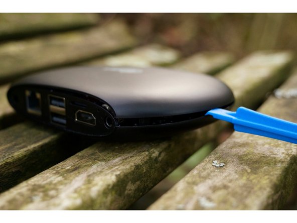

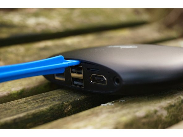

    4. Remix Mini Demontage: stap 4, afbeelding 1 van 3 Remix Mini Demontage: stap 4, afbeelding 2 van 3 Remix Mini Demontage: stap 4, afbeelding 3 van 3
      • Het is tijd om de interne inhoud van het beestje te inspecteren.
      • Eerst is het nodig om een deel van de rubberen voetjes te verwijderen, zodat de twee schroeven van de behuizing zichtbaar worden.
      • Met behulp van de onverwoestbare plastic opening tool (de blauwe welteverstaan), moet u nu het bovenste en onderste deel van de behuizing van elkaar scheiden.

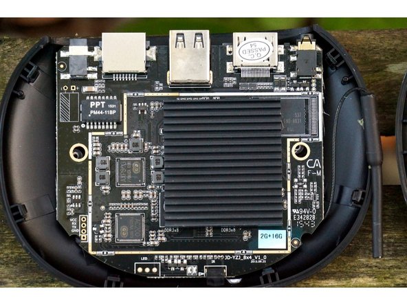

    6. Remix Mini Demontage: stap 6, afbeelding 1 van 2 Remix Mini Demontage: stap 6, afbeelding 2 van 2
      • Laten we de eerste zichtbare onderdelen op dit moederbord eens bekijken:
      • De 4Gb Sk Hynix DDR3L SDRAM-modules (dat is 512 MB per module).
      • De wifi b/g/n en Bluetooth 4.0-controller.
      • De aansluiting van de aan/uit-knop (gesoldeerd).
      • De wifiantenne bevindt zich aan de zijkant van het apparaat.

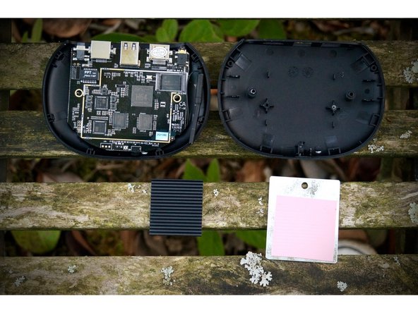

    7. Remix Mini Demontage: stap 7, afbeelding 1 van 3 Remix Mini Demontage: stap 7, afbeelding 2 van 3 Remix Mini Demontage: stap 7, afbeelding 3 van 3
      • Laten we het moederbord nu omdraaien om de rest van de componenten te bekijken:
      • Allereerst valt op dat het onderste gedeelte (rechts) slechts een metalen onderdeel en een thermische pad bevat. Als we deze verwijderen, merken we dat het apparaat aanzienlijk lichter is. Dit onderdeel dient naast extra warmteafvoer waarschijnlijk ook om het apparaat meer gewicht te geven.
      Vraag FixBot
      Voeg opmerking toe
    8. Remix Mini Demontage: stap 8, afbeelding 1 van 1
      • Op het moederbord valt een grote passieve heatsink op, ongetwijfeld bedoeld om de warmte van de processor af te voeren.
      • Het integreren van zo'n koellichaam is een goede zaak, aangezien mobiele componenten toch de neiging hebben om warm te worden. Dit zal niet alleen de levensduur verlengen, maar bovenal voorkomen dat de kloksnelheid wordt teruggeschroefd (throttling) als gevolg van een te hoge temperatuur.

    9. Remix Mini Demontage: stap 9, afbeelding 1 van 2 Remix Mini Demontage: stap 9, afbeelding 2 van 2
      • Laten we kijken naar de onderdelen op het moederbord:
      • Allwinner H64-processor gebaseerd op de 1,2 GHz quad-core Cortex A53-architectuur
      • Samsung eMMC 16GB flash-opslag
      • Sk Hynix DDR3L SDRAM-modules van elk 4 Gb (oftewel 512 MB per module). Het totale RAM-geheugen komt daarmee op 2 GB
      • USB-controller AXP 803
      • Infraroodmodule
      • Activiteits-led
      • Het was niet mogelijk om informatie te vinden over de twee resterende modules, namelijk de PM44-11BP (waarschijnlijk de audioversterker) en de AC200.
