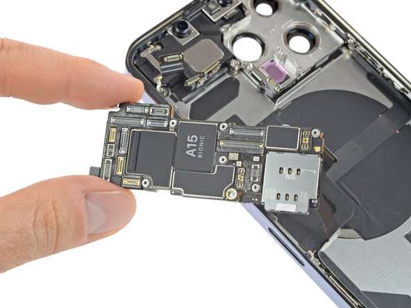

Helaas maakt deze aanpassing de vervanging van de oorstukspeaker zelf heel wat minder leuk. Je zult nu het hele logic board moeten verwijderen om een kapotte speaker te kunnen vervangen (waarover later meer!).

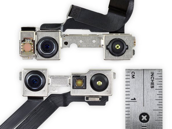

De Notch™ van de 13 Pro is 20 procent smaller dan die in de 12 Pro, dankzij de samensmelting van de Face ID's infraroodschijnwerper en de dot-projector! (Ook daarover later meer!)

Meer silicoon dan je je voor kunt stellen.

Een gedetailleerder licht dat we werpen op de nieuwe, nauwere, notch-hardware!
