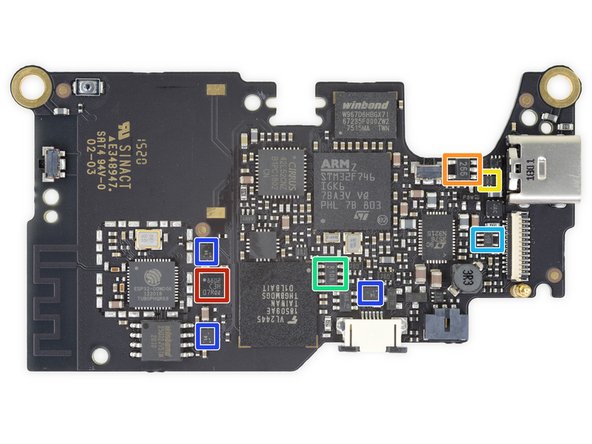

  9. Demontage van de Playdate: stap 9, afbeelding 1 van 3 Demontage van de Playdate: stap 9, afbeelding 2 van 3 Demontage van de Playdate: stap 9, afbeelding 3 van 3
    • Er komen nog meer lier-weetjes aan, maar eerst willen we zien wat dit zakbroek-spelcomputertje aandrijft. De verborgen kant van de printplaat bevat:
    • STMicroelectronics STM32F746IGK6, een op de ARM Cortex-M7 gebaseerde SoC
    • 4 GB aan Kioxia (voorheen Toshiba) THGBMDG5D1LBAIT eMMC NAND flash-geheugen
    • 128 Mb aan Winbond W967D6HBG low-power SRAM
    • 32 Mb of Winbond W25Q32JV serieel NOR flash-geheugen
    • Analog Devices (voorheen Linear Techology) LTC3576 power management IC
    • Cirrus Logic CS42L52 audio codec met koptelefoon/speakerversterkers
    • Espressif Systems ESP32-D0WDQ6 Wi-Fi en Bluetooth SoC
  10. Demontage van de Playdate: stap 10, afbeelding 1 van 1
