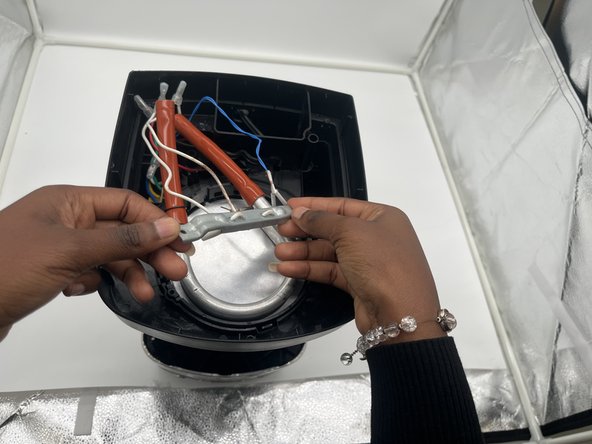

Stap 3
Cuisinart DGB-650 Heating Element Replacement: stap 0, afbeelding 1 van 2 Cuisinart DGB-650 Heating Element Replacement: stap 0, afbeelding 2 van 2
  • Remove the two 1.2 mm screws keeping the pipe clamp attached using a Phillips #0 screwdriver.
  • Lift the pipe clamp up and set it aside.
Verwijder de twee 1,2 mm schroeven waarmee de klem vastzit met een kruiskopschroevendraaier.
Leg de klem opzij.
