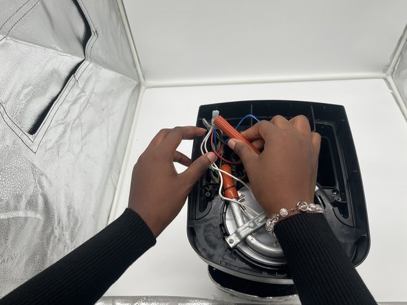

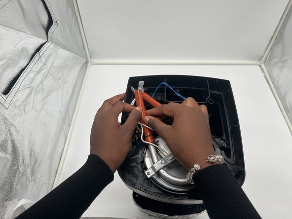

  • Firmly grasp both pipe endings next to the motherboard and gently pull both ends out.
Maak beide slangenklemmen los en verwijder de slangen van het verwarmingselement.
