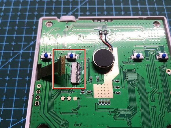

取下屏幕排线
  • 如图找到主板上的屏幕排线,用镊子将排线接口上的绝缘胶布小心地去掉。
  • 然后使用您的手指甲或者撬棒将互联电缆接口的黑色卡扣翘起,排线就会直接脱出来了。
