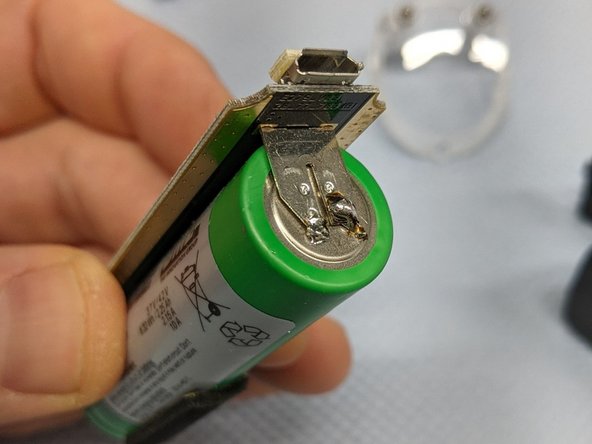

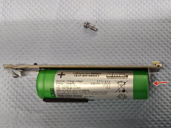

Kontakt wiederherstellen
  • Der Kontaktarm muss etwas zurück gebogen werden, sodass er wieder gegen den Akku drückt. Anschließend mit etwas Lot fixieren.
  • Dieser Arbeitsschritt sollte durch einen Fachmann durchgeführt werden, da ab einer Temperatur von 180°C der Akku thermisch Zerstört werden kann und dies gefährlich werden kann. Beim normale Arbeiten mit dem Lötkolben, sollte der Akku aber nie in den Temperaturbereich kommen.
