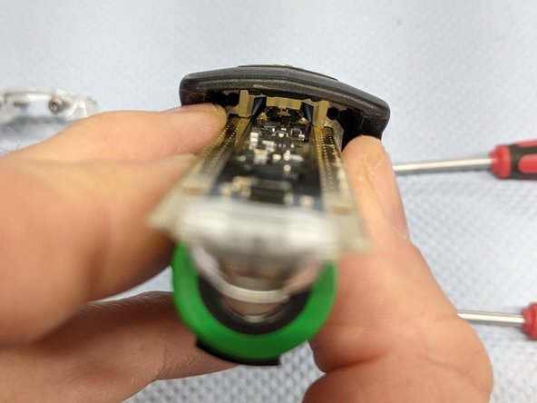

Busch+Müller IXON Core Kontaktierung Akku, Platine mit Akkueinheit herausziehen: stap 0, afbeelding 1 van 3 Busch+Müller IXON Core Kontaktierung Akku, Platine mit Akkueinheit herausziehen: stap 0, afbeelding 2 van 3 Busch+Müller IXON Core Kontaktierung Akku, Platine mit Akkueinheit herausziehen: stap 0, afbeelding 3 van 3
  • Mit etwas rütteln sollte die Platine zusammen der Akkueinheit herauskommen. Dabei kann es nötig sein, den inneren Teil der ON-Knopfes etwas zu beiseite zu drücken.
