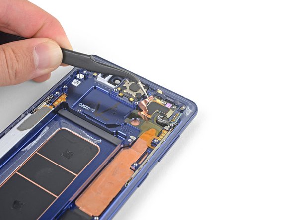

Remove the front sensor array
  • Use a pair of tweezers to peel back the adhesive-backed copper foil.
  • Stop peeling once you reach the sensor array.
  • Be careful not to tear the foil.
Gebruik een pincet om de koperen folie met kleefstrip los te trekken.
Stop met trekken zodra je de sensoropstelling hebt bereikt.
Wees voorzichtig en zorg dat je de folie niet scheurt.
